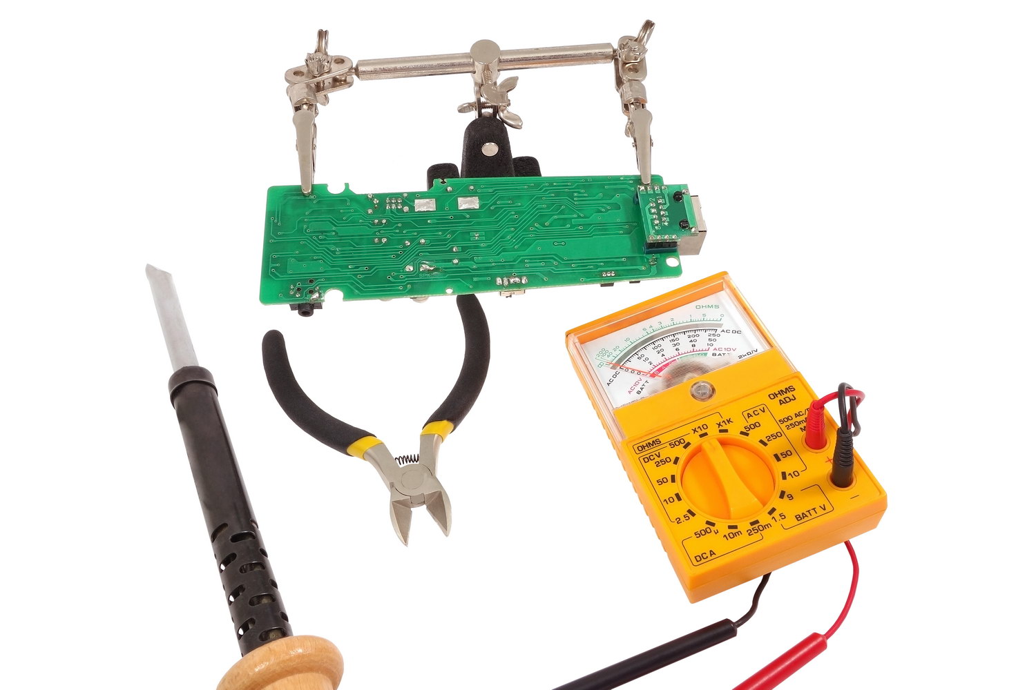

Инструменты
Работы при замене электропроводки носят разноплановый характер, поэтому и инструмент потребуется самый разный. В базовый набор должны войти:
  • Штроборез (можно заменить болгаркой);
  • Перфоратор и насадки для него;
  • Отвертки;
  • Плоскогубцы, бокорезы;
  • Розетки и выключатели с пластиковыми коробками;
  • Кабели и провода;
  • Тусо-распаечные коробки;
  • Автоматические выключатели;
  • Фазоуказатель;
  • Паяльник;
  • Мультиметр или лампа контрольная;
  • Изолента тряпичная;
  • Уровень;
  • Алебастр или гипсовая шпатлевка;
  • Шпатель;
  • Установочные коробки.
