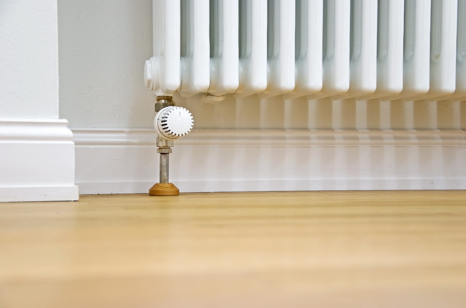

Радиаторы чугунные – лучше всего знакомы нашим потребителям. У отечественных батарей и их европейских аналогов из Испании, Италии и Чехии характеристики практически одинаковы. Могут быть использованы в системах использующих плохо подготовленный теплоноситель (загрязненный, с повышенной агрессивностью и т.п.).
Такие батареи для россиян наиболее привычны, однако и они имеют свои недостатки. Так, из-за большой инерционности, чугунные батареи недостаточно эффективно регулируются. Установка механического или автоматического (регулирующего поток теплоносителя в зависимости от температуры в помещении) клапана перед входом в батарею будет не слишком эффективным. Перекрытие подачи тепла не приводит к быстрому результату, так как объем уже имеющегося теплоносителя внутри чугунного радиатора велик, равно как и собственная масса. Поэтому совместно с автоматическими регуляторами использовать такие радиаторы не имеет особого смысла. Единственное исключение – лишенные этого недостатка российские чугунные радиаторы 2К-60П и 2К-60. На рынке есть чугунные батареи по относительно невысоким ценам, с совершенным дизайном и хорошим качеством литья: DemirDokum (Ridem), Ferroli. Гидравлические удары чугунные батареи переживают не слишком хорошо, а отечественные модели требуют перед установкой дополнительной покраски и протяжки межсекционных соединений.

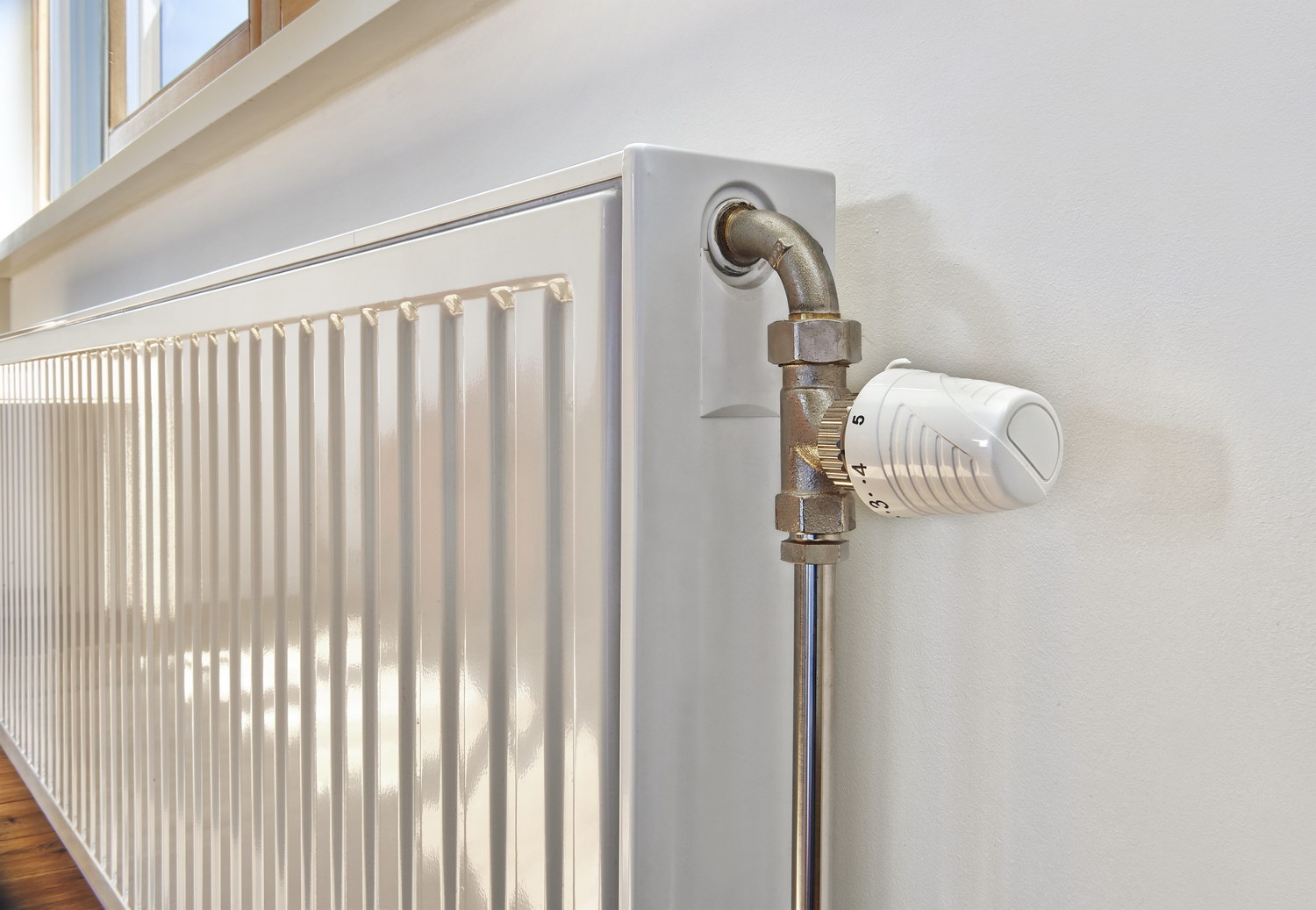

Если же хочется, чтобы такая регулировка происходила без участия хозяев, применяются радиаторные терморегуляторы. Кроме дополнительных бытовых удобств такие автоматические устройства позволяют экономить до 20% потребляемой на отопление энергии. От хозяев требуется всего лишь задать терморегулятору необходимую температуру, после чего он уже самостоятельно будет ее отслеживать. К тому же регулирование температуры может происходить не только во всей квартире одновременно, но и в каждом отдельном помещении.
