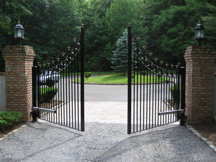

Распашные ворота
Распашные ворота состоят чаще всего из двух створок, раскрывающихся независимо друг от друга, подвешенных на стойки либо колонны с помощью шарниров. К преимуществам данного типа ворот можно отнести низкий уровень шума, относительную лёгкость открывания, небольшой вес каждой отдельной створки, по сравнению со сдвижными воротами. Так же — они более просты в установке, а следовательно, немного ниже по стоимости, чем сдвижные ворота.
Из недостатков, можно выделить следующее: распашные ворота требуют значительного свободного пространства, в не зависимости — открываются они наружу или вовнутрь. По этой причине, препятствием для их открывания может стать, к примеру припаркованный перед воротами автомобиль. Другой нюанс — хорошие колонны для распашных ворот. Колонны должны быть возведены на армированном бетонном основании, залитом с учётом глубины промерзания грунта. В идеале, на этой же глубине, оба основания для колонн должны быть связаны между собой железо-бетонной лентой. Сами колонны должны быть либо монолитными, либо хорошо заармированными и пролитыми бетоном. В противном случае, неизбежна сезонная подвижность колонн и как следствие — проседание либо схождение створок.

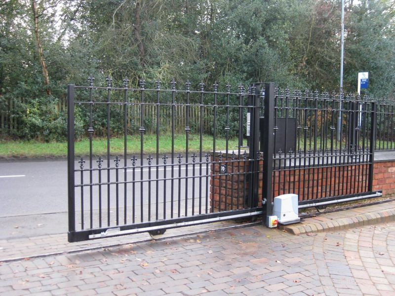

Раздвижные ворота
Перейдём к знакомству с раздвижными воротами. Они в свою очередь делятся на 2 типа — обычные откатные ворота оснащённые роликами и раздвижные ворота установленные на консольной системе, назовём их консольными воротами.
Итак, рассмотрим обычные раздвижные ворота. К нижней части каркаса таких ворот привариваются несколько (чаще всего два) несущих роликов, а сами ворота в свою очередь устанавливаются на рельсу, в роли которой обычно выступает забетонированный в основании проёма металлический уголок. На колонну крепится каретка состоящая из двух расположенных напротив друг друга роликов, которые удерживают ворота от падения. Среди преимуществ данного типа ворот выделим следующие: ворота не требуют пространства как распашные, так как двигаются параллельно забору; ворота практически не зависят от качества колонны, так как основная нагрузка идёт непосредственно на грунт, такие ворота не просядут и не сойдутся, так как состоят из цельного полотна.
Недостатки раздвижных ворот: ворота создают довольно много шума при открывании, требуют очистки рельсы от грязи и снега, которые препятствуют нормальному катанию роликов, а так же, зачастую, для того чтобы открыть или закрыть такие ворота, нужно приложить довольно ощутимое усилие, так как ход таких ворот обычно тяжёлый.
