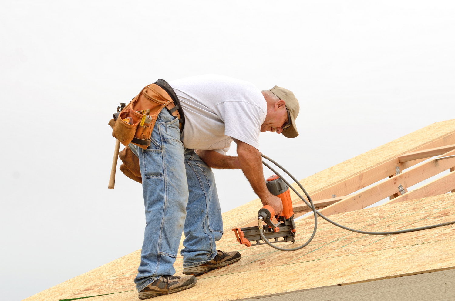

Мягкая кровля не имеет необходимой жесткости, поэтому основание для монтажа должно быть сплошным, без зазоров. Недостаточно простой обрешетки, как для монтажа более твердых материалов (шифера, металлочерепицы).
В качестве материала для основания выбирают:
  • фанеру влагостойкой марки (9 мм и выше);
  • стружечную плиту;
  • обрезную доску;
  • шпунтованную доску.
Каждый из перечисленных материалов обладает достаточной степенью жесткости. Доски или плиты рекомендуют приобретать в зимнее время, а применять летом. Отдельные детали должны иметь одинаковую толщину – любые перепады будут заметны даже после монтажа гибкой черепицы. Влажность досок не должна превышать 20%, а ширина – 100 мм. Плиты и доски укладывают с небольшим зазором на швах. Перед монтажом мягкой кровли следует проверить основание на сухость и чистоту.

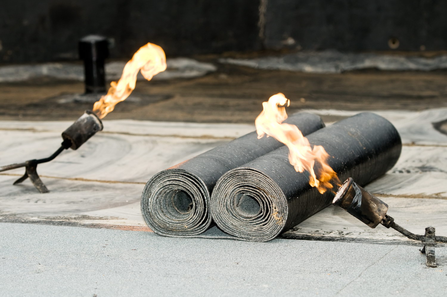

Перед укладкой кровельного материала деревянное основание пропитывают составом битума и солярки. Далее на слой мастики укладывают рубероид или пергамин. Работы ведутся от центра карниза к торцам – в правую и левую стороны. При монтаже мягкой черепицы не следует забывать о пленке на внутренней стороне, которую перед непосредственной укладкой необходимо удалять.
При использовании горячей мастики слои наносят один за другим, тогда как, применяя холодный раствор, необходимо после каждого слоя делать паузу длительностью 12 часов. Каждый элемент кровли дополнительно крепится на гвозди (5-6 штук).
Укладывая рулоны, следует делать напуск шириной 80-100 мм. Верхний лист должен прикрывать крепления нижнего. Если материал выходит за края кровли, излишки необходимо отрезать, а периметр проклеить той же мастикой. Правильно уложенная кровля прослужит 30 лет.

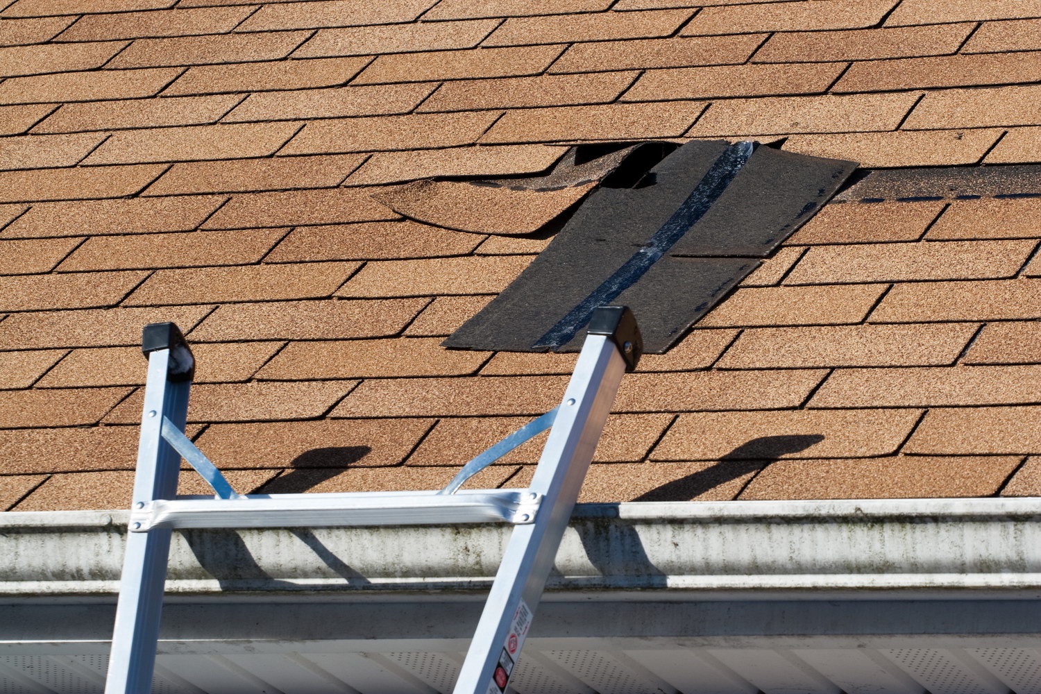

Одно из преимуществ мягкой кровли – возможность производить ремонт отдельных сегментов, не нарушая цельности всего покрытия. Частота замены элементов кровли зависит от степени изношенности материала.
Сначала зачищают аварийный участок. При помощи масла снимают посыпку и смягчают обрабатываемый материал. Если участок повреждения небольшой – достаточно заплаты, посаженной на мастику. Если пробиты все слои – придется применить шпаклевку, в состав которой входит мастика с добавлением опилок или песка.
Для защиты мастичного состава необходимо восстановить посыпку – покрыть место ремонта песком. Песчаный слой предохраняет материал от нагрева и плавления.
