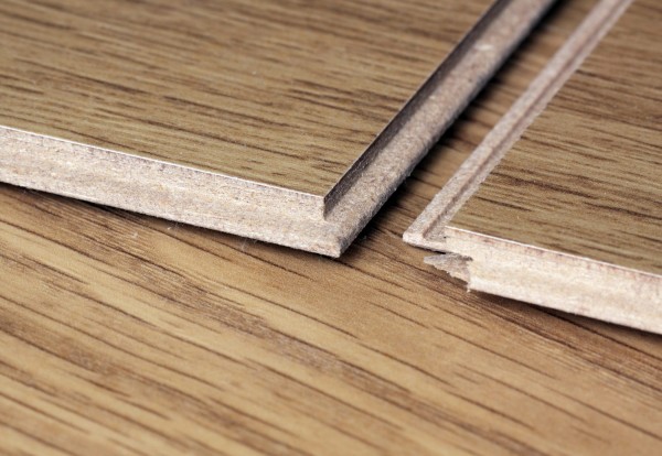

Конструкционно материал представляет собою многослойные листы, толщина которых может варьироваться в диапазоне от 7 до 12 мм, длина – от 1260 до 1845 мм, ширина – от 90 до 195 мм.

  • Замковый или клеевой? Замковый ламинат удобнее в сборке, наиболее практичен, т.к. его можно отремонтировать, демонтировать все покрытие и вновь собрать, но он дороже. Клеевой ламинат не слишком удобен в монтаже, но он дешевле и клеевой слой является своеобразной защитой от проникновения влаги в соединение.

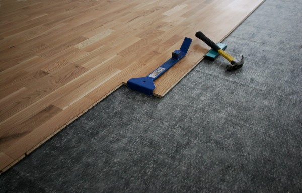

Ламинат укладывается на идеально выровненный пол, это может быть бетонная плита или наливной пол. Пол предварительно очищают от пыли и грязи и покрывают слоем грунтовки. Перед ламинатом основание нужно застелить подложкой, ее приобретают, обычно, в том же магазине, где покупают ламинат.
Подложка для ламината обеспечивает нейтрализацию ударных шумов и теплоизоляцию. Самой популярной у покупателей является пенолполиэтиленовая подложка. Она влагостойка, не подвержена никаким болезням, порче вредителями, проста в монтаже и стоит не дорого. Укладывают подложку с небольшим напуском на стены (2см), полосы или пластины, уложенные встык, закрепляют обычным или малярным скотчем. Укладку ламината следует начинать с дальнего угла комнаты, от окна, поскольку свет, падающий из окна, не будет явно выдавать швы, как если укладывать ламинатные доски в обратном порядке.

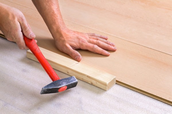

Ламинатное покрытие должно иметь температурный шов, для этого по всему периметру необходимо оставить зазор между покрытием и стеной в 1 см. Первый маленький уголок сразу кладут с учетом зазора, в последующем для соблюдения зазора применяют деревянные бруски или остатки ламинатной доски.
