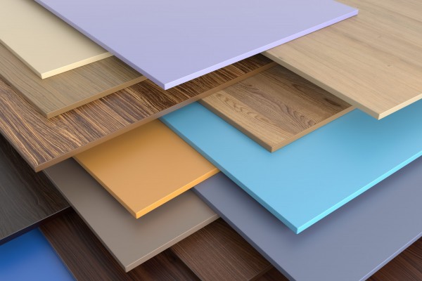

Чтобы стены, облицованные пластиковыми панелями, имели привлекательный вид и создавали в ванной атмосферу комфорта, нужно тщательно выбирать материал. Прежде всего, панели должны быть ровными, без «волн». Лишь в этом случае отделка будет смотреться красиво и эстетично, а стыки получатся незаметными. Окраска изделий должна быть равномерной. Избежать ошибки можно, если приобрести материал из партии под одним номером. Не обратив внимания на этот момент, можно получить разные по насыщенности тона панелей, хотя и одного цвета.
Нестандартный, оригинальный вид помещению придаст пластик, имитирующий различные поверхности — ткань, камень, дерево, кафель, гранит, кожу и т. п. Для малогабаритной ванной предпочтение лучше отдавать светлым тонам отделки. При этом помещение визуально будет казаться более просторным.
Неординарно смотрится интерьер ванной, где при облицовке использованы одновременно широкие и узкие планки или с рисунком и без него. Главное, правильно их сочетать по размеру и расцветке.
