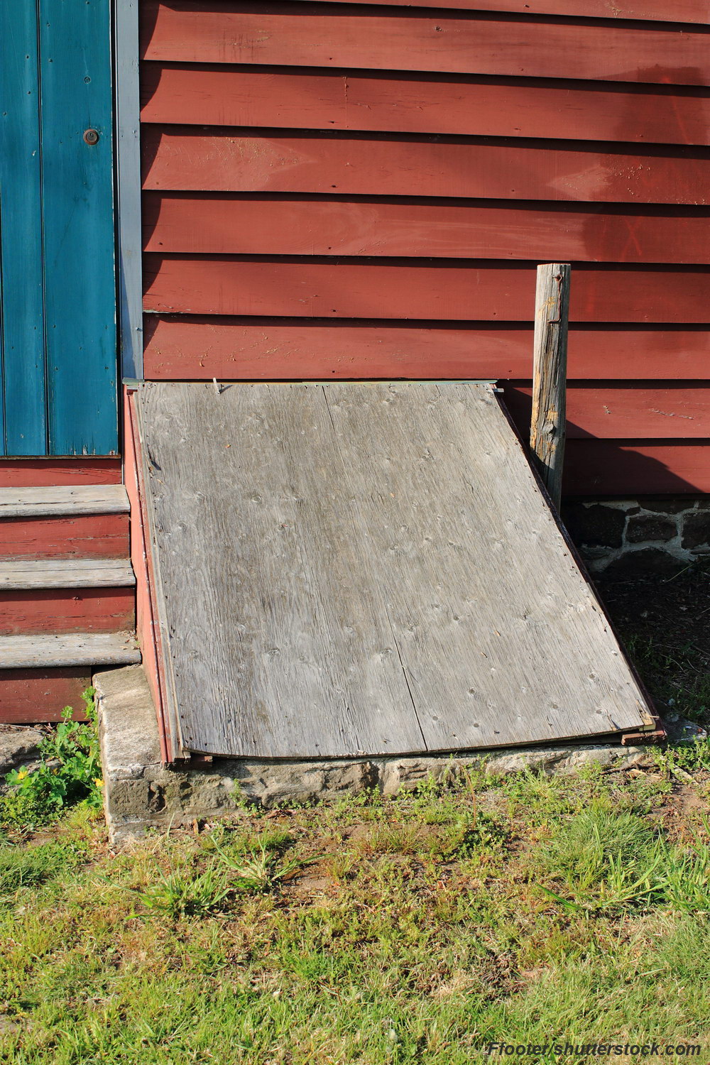

Вход
Традиционно делается нечто вроде небольшого домика над входом в погреб. Однако традиция соблюдается в основном в тех случаях, когда он встраивается в какое-либо возвышение. Если участок у вас достаточно ровный, можно поставить обычную дверь (достаточно широкую) под солидным наклоном и постараться придумать, как защитить её (а заодно и сам погреб) от осадков. Советуем не полениться и всё-таки построить «домик» у входа. Сооружение это достаточно условное и не требует особых навыков или затрат, но вот погреб станет защищён заметно лучше, да и с дизайном строения можно придумать немало интересного.
