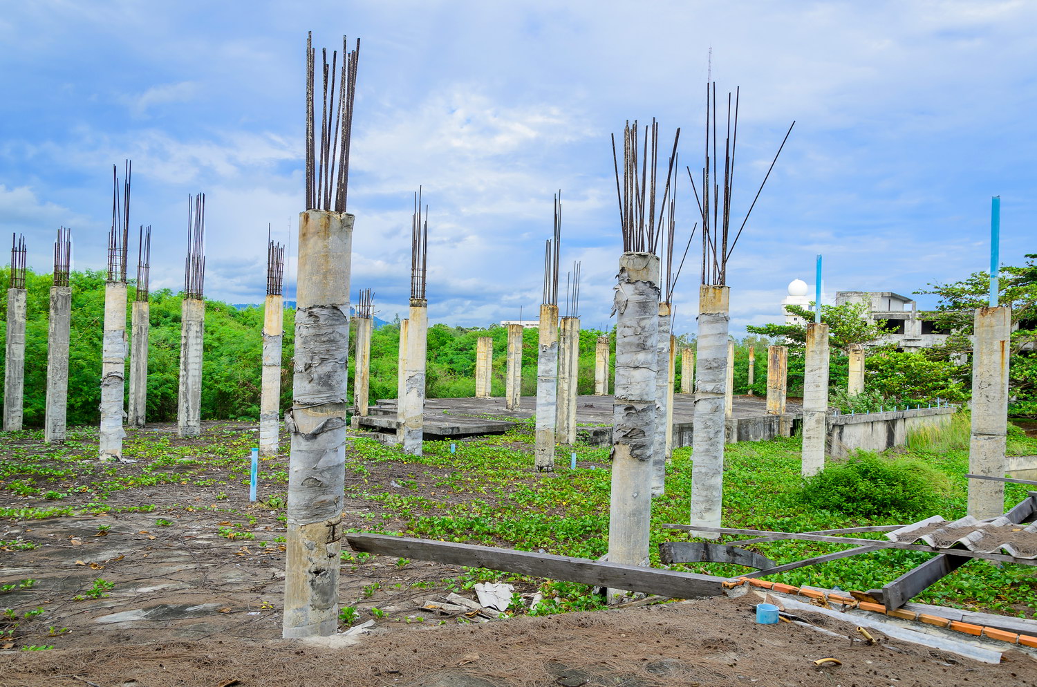

Если вы остановили свой выбор на свайном фундаменте – не мучьте себе мозг терминологией. Свая = то, что под землёй. Столб = то, что над землёй. Они могут быть выполнены по разным технологиям, суть их от этого не меняется.
Столбчатый фундамент

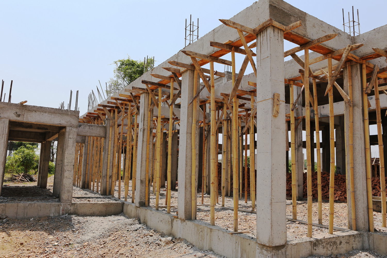

Итак, приводим наиболее простую, надёжную и дешевую технологию. Копаем в земле ямы под сваи (в ручную или с привлечением техники). Глубина ям должна быть ниже уровня промерзания грунта в вашем регионе плюс 300 – 400 мм на песчаную подушку. Размеры минимум 400х400 если отливка свай будет производиться до уровня земли без опалубки, и соответственно больше, если в опалубку. Способ без применения опалубки значительно экономит силы и время, а кроме того деньги. НО, при выполнении работ в опалубку, после отлива сваи и изъятия последней из ямы, появляется возможность для проведения качественной гидроизоляции сваи, что, несомненно, будет способствовать её долговечности.
Тем, кто выбрал первый вариант, после отлива до уровня земли опалубка всё равно понадобится для отливки верхней, надземной части (столба). После того, как будут выкопаны ямы под сваи, в них должна засыпаться песчаная подушка. Затем вяжут, или варят армирование и устанавливают в ямы. После чего производят отливку.
Стоит отметить, что отливку одной сваи не обходимо проводить одним процессом, пусть за несколько часов (лишь бы не за несколько дней) — неоднородность застывания бетона отражается на прочности.

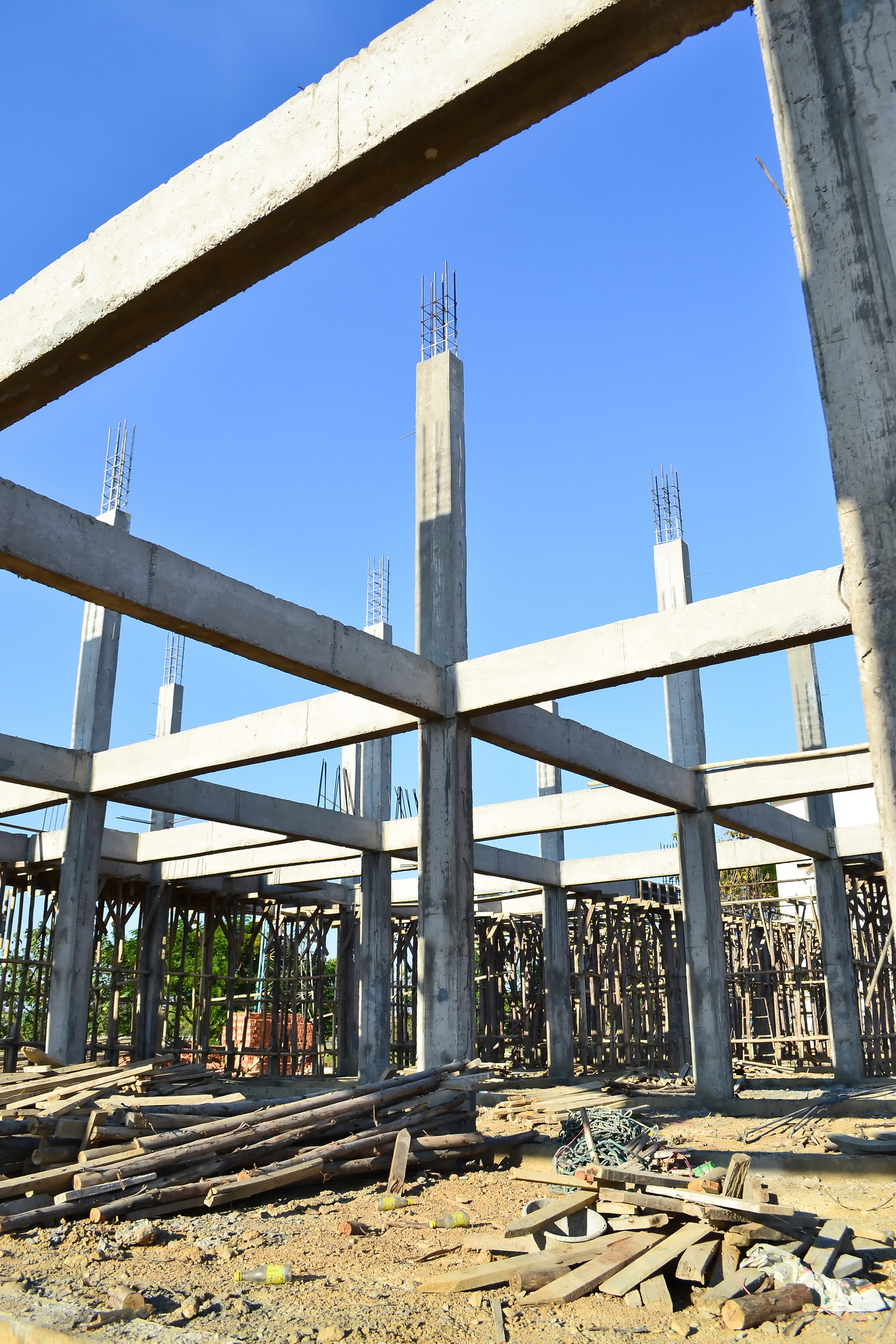

В случае постройки на этом фундаменте деревянного дома: на этом работы по фундаменту можно завершить и оставить его на две – три недели для отстоя. В случае с каменным домом будет необходимо связать все столбы вашего фундамента ростверком.
Ростверк это железобетонная лента, она будет принимать нагрузку от дома, распределять её и передавать на сваи. Ростверк выполняется либо из уже готовых ферм – перекрытий, либо также отливается на месте в опалубку.
Обычно пролёт ростверка не делают более двух с половиной метров, в целях повышения несущей способности пролёты могут иметь вид арок, но это несколько усложняет процесс армирования и выполнение опалубки. В случае с каменным домом и возведением ростверка цикл работ завершается перекрытием фундамента с ростверком ж.б. плитами. Пролёт плиты перекрытия не должен быть более трёх метров, следовательно, при ширине дома шесть метров необходимы внутренние столбы фундамента, они так же должны быть связанны ростверком в единую систему.
Перекрытие ж.б. плитами необходимо для создания дополнительной нагрузки при отстое и усадке фундамента. Также необходимо помнить, что фундаменту под тяжелый каменный дом в идеале дают отстояться два сезона грунтовых подвижек (весна, осень). Реально это получается осенью: закончили строить фундамент, оставили на зиму, весной начали поднимать стену. К осени накрыли крышей, и в случае если у вас каменный и не выше двух этажей, дав отстоятся пару месяцев, можно приступать к отделке.
