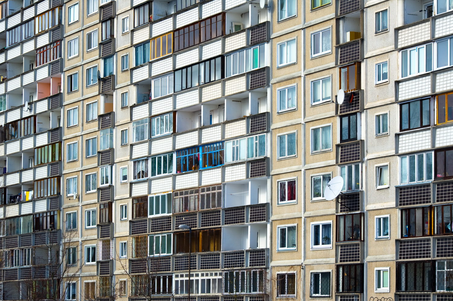

В многоэтажных домах старой типовой постройки, самым проблемным помещением считается балкон. Например, в тех же хрущевках или сталинках, чаще всего встречаются балконы длиной 320 см и шириной 96 см. Иногда можно встретить балкон экспериментальной серии вообще длиной 170 см и шириной 100 см. Конечно же, при таких размерах балконного помещения о внутреннем утеплении или рациональном его использовании не может быть и речи. Удел данного балкона – это хранение различного хлама не более. Однако данную ситуацию можно изменить расширением балкона, конечно в пределах разумного.
