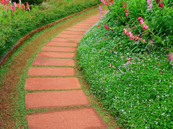

Изделия для строительства дорожек можно приобрести готовыми или сделать самостоятельно. В магазинах предлагают большой ассортимент брусчатки из натурального камня или тротуарной плитки различного цвета. Этот материал отлично подойдет для дорог с большой нагрузкой.
Если эксплуатационная нагрузка невелика, то подойдет цементная плитка самостоятельного изготовления. Для ее производства следует приобрести трафарет: готовые формы продаются в магазинах по цене от 800 до 1200 рублей. Также потребуется цемент (400 или 500). Раствор заливают в форму и поочередно выкладывают готовые элементы, в результате получается красивая, ровная дорожка.

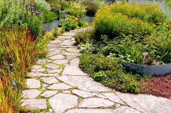

Иногда загородный участок находится в каменистой местности, и тогда некоторую часть материала можно достать поблизости, например, в карьере или на берегу реки. Это сэкономит средства и позволит создать естественные и живописные дорожки. Они прочны, долговечны и отлично гармонируют с зеленью и цветами.
Особенность природного камня – разнообразие цветовой гаммы. Используя элементы разного оттенка и размера, можно создать не просто пестрое покрытие, а конструкцию, украшенную хитрым орнаментом или оригинальным узором. Преимущество камня – его универсальность: не нужно подбирать элементы одинаковой формы или размера, абсолютно различные детали смотрятся уместно и гармонично.
Для закрепления элементов каменной дорожки используют бетонный раствор, который несложно приготовить самостоятельно, купив готовую сухую смесь в магазине.

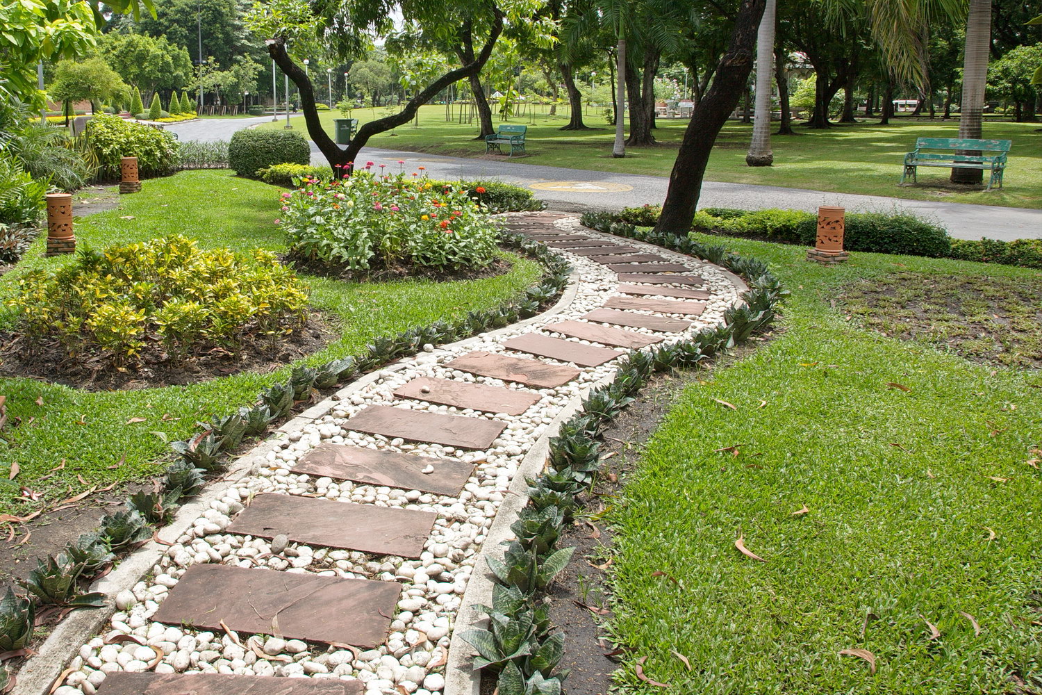

Интересные варианты дорожек и тропок получаются из простого гравия. Хороши как петляющие тропинки в саду, так и более серьезные задумки – например, подъезд для автотранспорта. Для того, чтобы гравийные дорожки служили долго, небольшие элементы необходимо зафиксировать. Для этого используют несколько способов:
  • Устройство бордюра. Это могут быть простые деревянные элементы – рейки или колышки, забитые вертикально. Неплохо в качестве бордюра смотрится кирпич или более крупный камень.
  • Неглубокая траншея. Гравий, засыпанный в специально вырытую канавку, не будет рассыпаться в разные стороны. Но в этом случае пригодится дренажная система, предупреждающая застой дождевой воды.
  • Фиксация цементным раствором. Гравий, залитый цементом, образует единое монолитное покрытие, очень прочное и долговечное.
Самый удачный вариант – это комбинация всех трех способов. Такие дорожки отличаются особой надежностью, да и выглядят намного привлекательнее.

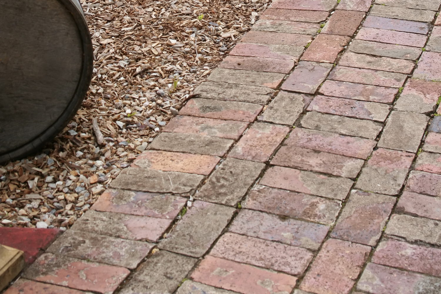

Кирпич, как и природный камень, отлично сочетается с такими элементами садового декора, как цветники, клумбы, деревянные постройки. Дорожки из традиционного красного кирпича, ведущие к бане или беседке, можно создать самостоятельно, без посторонней помощи, соблюдая определенную последовательность действий.
Для укладки выбирают простейший способ – каждый раз соседний ряд сдвигают на полкирпича. Элементы можно располагать как параллельно бордюру, так и по диагонали. Для устройства подушки необходимы песок и щебень, чтобы сделать каркас – деревянные доски небольшой ширины.
Порядок действий:
1) Выполняют углубление, чтобы подготовить основание для мощения. Достаточно неглубокой траншеи, примерно 0,3 м. Одновременно стоит позаботиться о сливе, чтобы дождевая вода не застаивалась между кирпичами. Для этого с одной стороны вырывают небольшую канавку.
2) Используя доски, формируют границы будущей дорожки.
3) По дну подготовленной траншеи равномерно распределяют дренажный слой гравия небольшой фракции. По окончании гравий нужно утрамбовать, исключив его дальнейшее резкое проседание. Не обязательно приобретать специальный инструмент, подойдет и самодельная трамбовка – бревно диаметром 0,2 м с ручкой.
4) На гравийное основание засыпают слой песка, затем его также утрамбовывают и выравнивают. Толщина слоя – около 5 см. Чем ровнее слой песка, тем лучше ляжет кирпич, следовательно, дорожка будет служить дольше.
5) Вдоль досок монтируют бордюр из кирпича, устанавливая его торцом или на угол. Для подгонки применяют резиновый молоток, так как от ударов обычным инструментом кирпич может расколоться или искрошиться.
6) Укладывают кирпичики ровными рядами, оставляя между элементами небольшие зазоры. Чтобы материал использовался продуктивно, на этапе планирования необходимо рассчитать ширину дорожки таким образом, чтобы кирпичи входили целиком (исключение – диагональный рисунок, при котором участки вдоль бордюра заполняют половинками кирпичей).
7) Промежутки между элементами засыпают песком и производят затирку.
8 ) Деревянный каркас можно убрать, но многие его оставляют, чтобы придать конструкции дополнительную стабильность.
