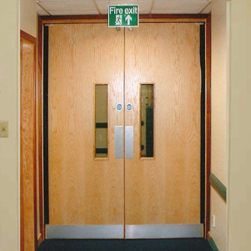

деревянная противопожарная дверь

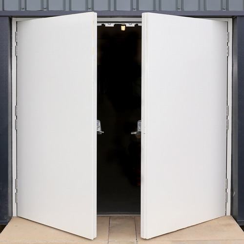

стальная противопожарная дверь

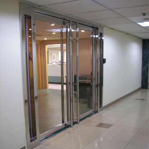

стеклянная противопожарная дверь
