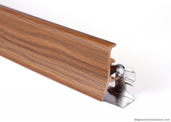

Самым рациональным вариантом для решения данной задачи является установка плинтусов с предусмотренными в них кабель каналами. Данный тип плинтусов имеет особенности внутреннего и внешнего конструктивного устройства. В полости конструкции предусмотрено дополнительное пространство, в котором может разместиться нужное количество силовых, телефонных, сетевых или сигнализационных кабелей.
На лицевой панели плинтуса предусмотрен паз, в который вставляется дополнительная декоративная планка, плотно закрывающая канал. Планка очень пластичная и ее достаточно легко можно открыть или закрыть. Панель маскирует также крепежные элементы, с помощью которых плинтус крепится к стене.
Как правило, плинтусы с кабель каналом имеют мягкие края, за счет которых более плотно прилегают к сопрягаемым поверхностям и отлично скрывают погрешности ремонта.

1) основная его часть крепиться к стене, а по центру на лицевой панели предусмотрена декоративная планка;
2) к стене крепятся лишь направляющие, а сам плинтус, по сути, и является декоративной планкой, скрывающей и крепежные элементы и кабели.

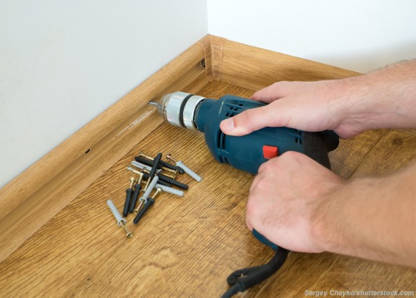

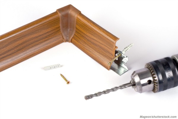

Перед началом разметки панель нужно соединить с уголком. Для обеспечения максимальной точности и удобства в работе отверстия в стене нужно наметить через плинтус с помощью острого шила. После того, как вся панель будет размечена с учетом того, что от ее краев нужно отступать не более 5 см, нужно просверлить перфоратором в стене отверстия и забить в них с помощью молотка дюбели.
Образовавшийся в процессе сверления мусор необходимо тщательно удалить с помощью пылесоса. Далее нужно закреплять плинтус, начиная с края на саморезы или шурупы, работая шуруповертом, можно сэкономить время и силы.
Перед тем как начинать разметку второй и всех последующих панелей, к предыдущим следует закрепить соединительный элемент. На внутренней части соединителей, уголков и заглушек имеется упорная планка, плинтус должен входить в элементы до этой планки. Пластиковые панели достаточно гибкие и прочные, поэтому, при необходимости их отгибать от стены, можно не опасаться за сохранность и действовать уверенно. В углах плинтус нужно крепить, предварительно надев угол. Заглушки крепятся в самом конце работы.
