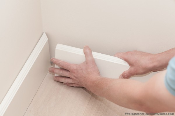

Монтаж деревянного плинтуса имеет свои особенности. Среди способов крепления самым лучшим считается метод на жидкие гвозди или клей, что позволяет сохранить высокие эстетические показатели деревянного плинтуса. Основная трудность при укладке деревянных планок – это соединение полос в углах комнат. Можно придерживаться следующей схемы монтажа:
1) Приложите плинтус к стене, одним концом разместив точно в углу.
2) Проведите на полу разметочную линию.
3) Отрежьте плинтус строго по длине стены.
4) Приложите отрезанный кусок в стене и сделайте разметку для создания углового стыка. Для этого проведите линию, которая, пройдя через верхнюю часть планки, соединит угол стены и разметочную линию на полу.
5) Сделайте срез. По отношению к полу он должен составить угол в 45 градусов.
6) Проделайте аналогичные операции в других углах.
При аккуратном подходе после окончательного монтажа следов стыков даже не будет заметно.

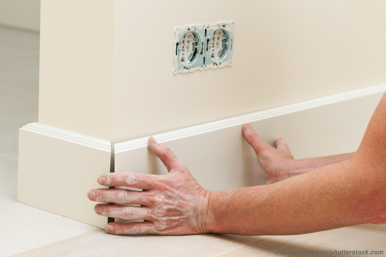

Монтаж плинтусов обычно ведется при помощи клея или посредством специальных скоб. Выполненные в виде крючков, они плотно удерживают уложенный вдоль стен плинтус. Такое крепление удобно для последующего демонтажа, так как позволяет аккуратно снять отделочную планку, а потом установить ее повторно. Для оформления концов и угловых стыков применяют подобранные в цвет пластиковые элементы: заглушки и «уголки».

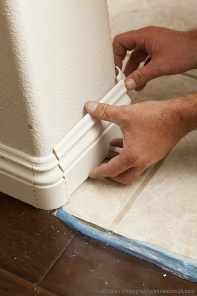

Монтаж керамических плинтусов – комфортное занятие, если, конечно, вы умеет работать с клеевыми растворами. Зубчатым шпателем смесь наносится на внутреннюю поверхность плинтуса, затем осуществляется укладка изделия на предназначенное ему место. При помощи уровня и резиновой киянки плинтус устанавливается в оптимальное положение относительно стены и пола.
Что касается угловых участков, то к плинтусам обычно прилагается вся необходимая фурнитура. Если же нет, то придется разрезать плинтуса, соблюдая угол в 45 градусов, для получения ровного углового стыка.
