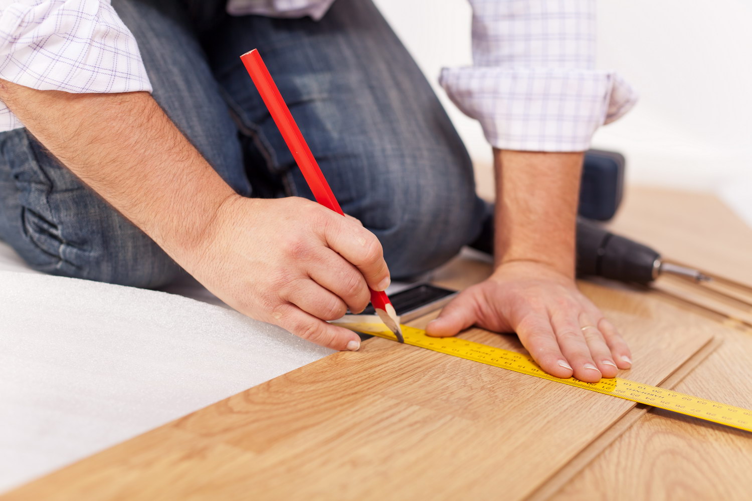

Монтаж ламинированного паркета
Подготовка деревянного основания
Настилка деревянного пола, это отдельная тема, и будем исходить из того, что он уже есть. Под ламинированный паркет требуется уложить ровное основание из фанеры или ОСБ. Соответственно, первым шагом будет отбивка уровня и оценка ровности пола. Если поверхность достаточно ровная, то материал можно использовать толщиной 12 -15 мм. В противном случае толщину следует увеличить, для исключения возможности прогибания. Экономия, в этом случае, приведет к быстрому выходу из строя ламината. Новый пол, как правило, настелен по уровню и его подготовка незначительна. Следует только убрать рубанком перепады на стыках досок и можно прикручивать основание.
Подготовка старого, деформированного пола процесс более трудоемкий. Начнем с того, что по уровню отбивается двойной периметр. Верхняя линия – уровень будущего покрытия, нижняя – уровень выравнивающих подкладок. Расстояние между линиями равно толщине материала основания. Для облегчения задачи лучше прикрутить рейку по всему периметру помещения, на уровне нижней линии. Далее, с помощью правила (шнур не годится), начинаем заполнять прогибы подкладками. Правило опирается концами на рейку и под него подсовывается, набранная до нужной толщины, подкладка, которая, затем, прикручивается саморезами к доскам пола. После прикручивания опять проверяется высота подкладки и, при необходимости, добавляется ещё. При очень больших провалах, свыше двух сантиметров, целесообразно использовать цельные доски. Для точной подгонки можно использовать плотное ДВП. Оно легко расслаивается до нужной толщины и обладает достаточной прочностью. Количество подкладок по площади неограниченно, чем их больше, тем лучше. Желательно располагать их в определенном порядке, чтобы впоследствии более точно крепить основу саморезами. После укладки фанеры или ОСБ, стыки плит зашкуриваются шлифмашинкой. Кстати, некоторые производители ламинированного паркета рекомендуют настилать фанеру и на бетонное основание, хотя это целесообразно только при укладке паркета из массива древесины.

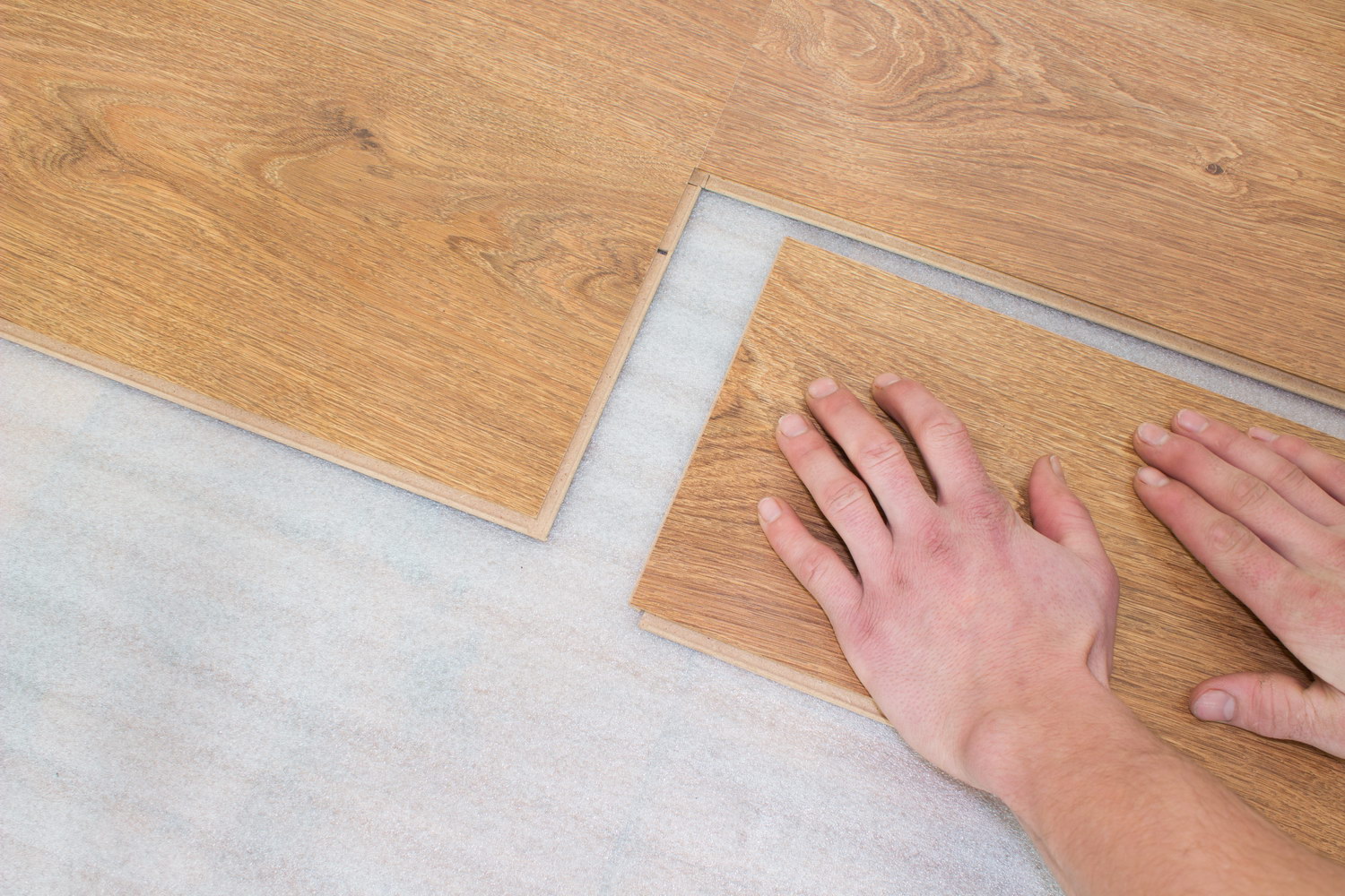

Выбор подложки
Ассортимент подложек, в наших магазинах, ограничен, в основном, пробкой и, различной толщины, вспененным полиэтиленом. Недобросовестные продавцы заявляют, что эти материалы отличаются только степенью экологичности и выровняют любую поверхность. Нет, и еще раз нет. Пробка очень прочный и износостойкий материал, являющийся прекрасным утеплителем. Она абсолютно безопасна со стороны экологии, но для нее требуется действительно идеальное основание. Вспененный полиэтилен, в свою очередь, предназначен для компенсации небольших перепадов и выступающих зерен песка или щебня. Основное его назначение – звукоизоляция. Чем большей толщины будет подложка из вспененного полиэтилена, тем больше пакетный пол будет напоминать персидский ковер своей мягкостью. По теплоизоляции она уступает пробковой подложке. Оптимальная подложка не должна быть более 3-х мм толщиной.
Одним из главных условий долговечности ламинированного паркета является хорошая гидроизоляция. Пенополиэтилен сам является прекрасным гидроизолятором, а вот под пробку лучше постелить защитную пленку, невзирая на то, что многие виды ламината выпускаются на основе водостойкого МДФ.
