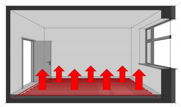

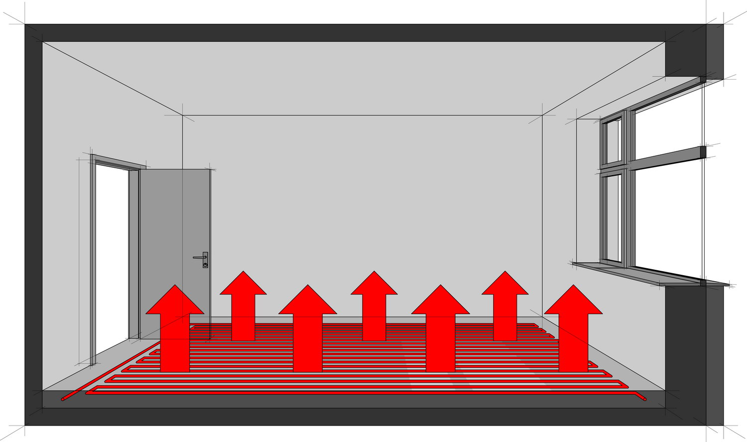

При включении системы карбоновые стержни начинают излучать инфракрасные волны, длина которых от 8 до 14 мкм. Они поглощаются и аккумулируются напольным покрытием. Через небольшой промежуток времени прогревшийся пол начинает отдавать тепло в помещение, равномерно разогревая воздух. При этом создаются оптимальные для человека условия, когда пол прогрет максимально, а воздух на уровне головы имеет температуру на один-два градуса ниже.
