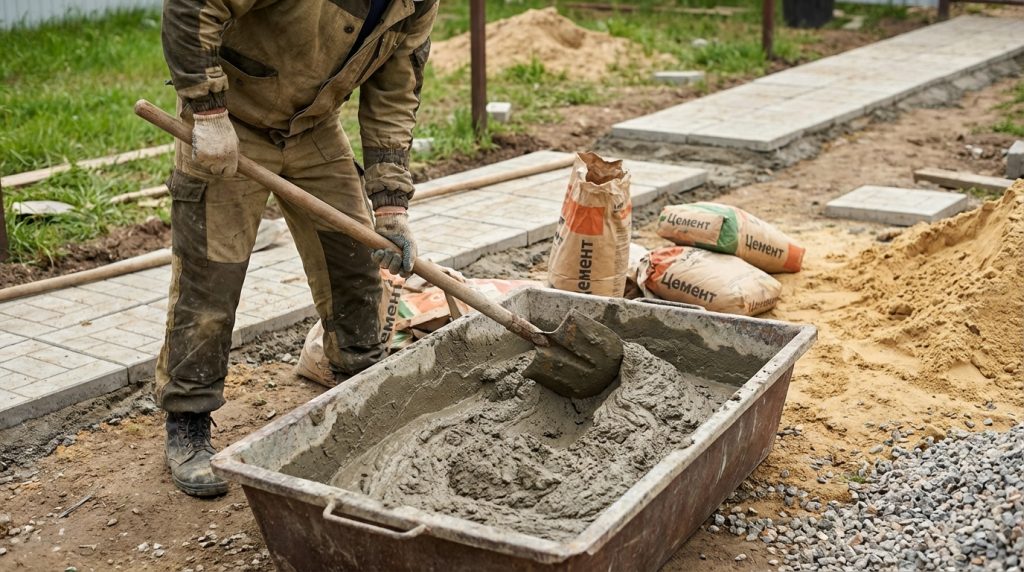

Замес цементного раствора для дорожки
Замес цементного раствора в бетономешалке обеспечивает однородность и прочность будущей дорожки.

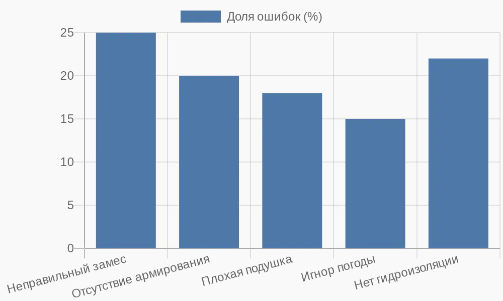

Диаграмма распространенных ошибок при заливке цементной дорожки
Диаграмма показывает долю типичных ошибок, выявленных среди российских дачников в 2025–2026 годах.
  1. Гипотеза о простоте работ без инструментов провалилась из-за неравномерного распределения бетона, приводящего к трещинам.
  2. Ограничение по бюджету заставляло экономить на сетке, но практика показала, что без нее дорожка разрушается за 2–3 года.
  3. Вариант заливки в жару не сработал, так как ускоренное испарение вызывало усадочные дефекты; лучше использовать укрытие пленкой.
  4. Услуги по замерам от фирм вроде Геострой помогают учесть рельеф, избегая переделок.
Среди порогов прочности бетона для дорожек — минимальная марка М200, но эксперты советуют М250 для зон с пешеходным трафиком. Услуги по доставке готового раствора от Бетон Экспресс в Москве стоят от 4000 рублей за м? и экономят время. На практике основанные выводы подтверждают: регулярный полив первые дни предотвращает 70% дефектов.
Тип ошибкиПричинаПоследствияРешение
Недостаточная подушкаЭкономия на песке и гравииПроседание дорожкиУкладка слоя 15–20 см с трамбовкой
Переизбыток воды в смесиНеправильный замесСлабая прочностьКонтроль консистенции по ГОСТ
Отсутствие дренажаИгнор грунтовых водПодтоплениеУстановка бордюров и уклонов
Сравнительная таблица ошибок помогает понять, почему 40% новичков переделывают дорожку в первый год.
