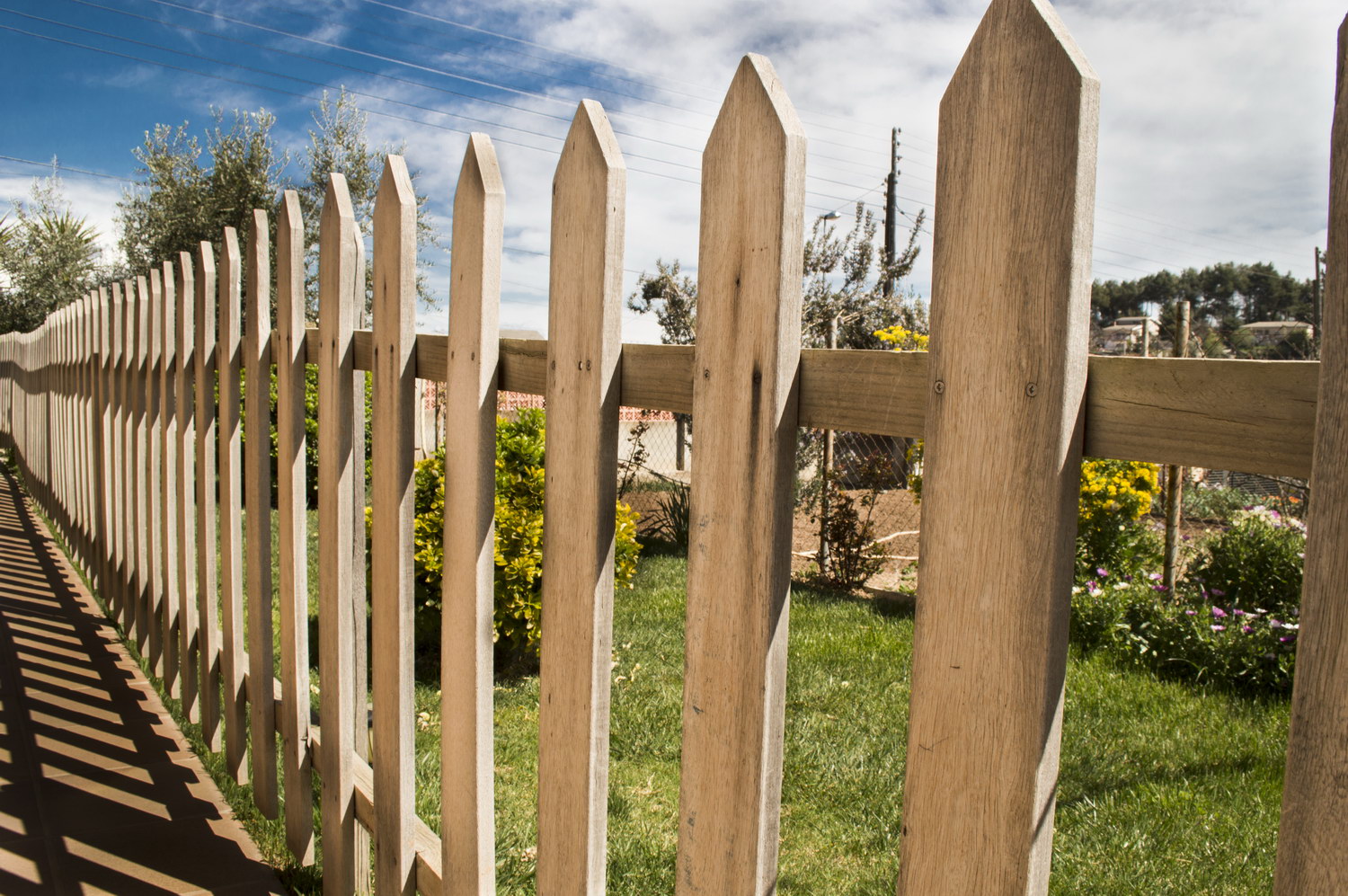

Забор из жердей
Ограда из жердей, пожалуй, вполне достойный вариант установления границ собственности. Самым дорогостоящим и трудоемким процессом в данном варианте будет приобретение бревен для столбов и их установка. Для изготовления столбов рекомендуется использовать стволы деревьев хвойных пород. Перед установкой столбы необходимо пропитать антисептиком и огнезащитным составом. Верх столбов лучше заострить в форме заточенного карандаша и покрыть битумом.
Если же забор планируется оставить в качестве основного ограждения и в будущем, то столбы лучше приобрести металлические или железобетонные, на которые можно смонтировать светильники и освещать свою территорию. Можно также использовать металлические трубы в качестве опорных частей забора. Столбы для такой изгороди необходимо устанавливать на расстоянии 2 – 2,5 метра друг от друга в заранее подготовленные ямы глубиной около 1,5 метра. Землю, засыпанную после установки столба необходимо хорошо утрамбовать.
Жерди для такого забора берут, по возможности, ровные, длина их должна соответствовать расстоянию между столбами, диаметр около 5 – 7 см. К деревянным столбам жерди прибивают длинными гвоздями, с расчетом, что гвоздь под углом в 450, прошив саму жердь, войдет в полость столба на 3-4 см. Расстояние между жердями, расположенными горизонтально, параллельно друг другу и под углом примерно 900 к столбам, выбирают от 10 до 30 см.
Красиво смотрится изгородь из неотесанных березовых жердей, не беда, что они быстро разрушатся, ремонтировать такой забор не составит труда, достаточно оторвать поврежденную жердь от столба и заменить ее новой.
Обойтись без гвоздей можно, используя в качестве опорных элементов полубревна (бревна, распиленные вдоль). В таком случае жерди в них просто вставляются по очереди с двух сторон. Вверху и внизу две части бревна крепятся между собой металлическими скобами и чурбачками, подобранными по размеру.
К металлической трубе, столбу из железобетона или металла жердь можно прикрепить, заранее подготовив в опорах отверстия или прикрепив металлические уголки.

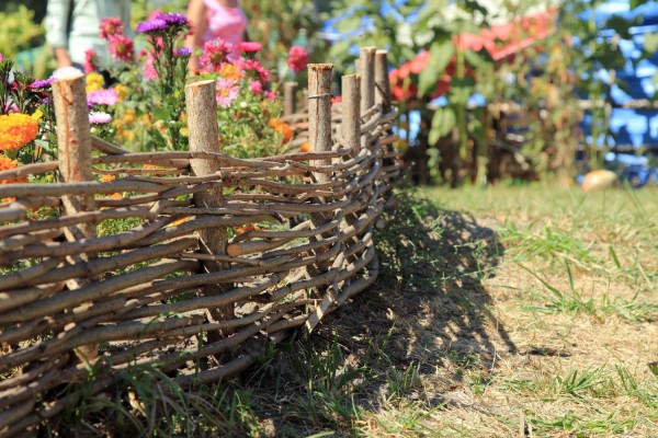

Плетень
Плетень
Плетеная ограда, не только самый бюджетный вариант изгороди, но и оригинальный элемент декора, который часто применяется при оформлении внутренних пространств дворов и садов.

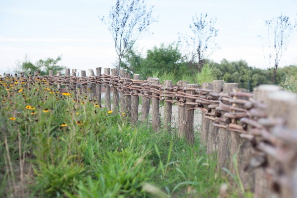

  • Плетень горизонтальный
    Для изготовления такого эксклюзивного забора ручной работы понадобится много ветвей различной толщины. Совершите поездку в ближайший лесок и нарежьте прутья и ветви. Поскольку прутья придется вплетать в изгородь, то лучше использовать ивняк, орешник, лозу. После того, как соберете приличное количество материала, начинайте сооружать плетень:
    1) Разделите материал по кучам: ветки диаметром 3 – 7 см годятся для кольев, более тонкие понадобятся для сплетения основного полотна.
    2) Садовыми ножницами и ножом сформируйте удобные для плетения ветви и, выбрав нужную высоту, изготовьте с помощью топора заостренные колья. Учтите, что примерно на 50 сантиметров кол необходимо будет углубить в землю. Вместо деревянных кольев можно использовать старые водопроводные трубы.
    3) По всему периметру предполагаемого забора вбейте колья с шагом около 1 метра, лунки для колов можно подготовить с помощью лома, который заглубляют в землю с помощью кувалды. Чтобы линия плетня была ровной, вбивайте колья вдоль натянутой заранее веревки, закрепленной между метками.
    4) Колы вбивать в землю рекомендуется резиновым или деревянным молотком (киянкой) заостренным концом вниз, старайтесь не повредить верх кольев и сохранить их внешний вид.
    5) Плетение забора начинают снизу, прут должен огибать соседствующие колья с разных сторон. Применяя каждый следующий прут, меняйте сторону оплетения. Чтобы плетень был крепким, используйте прутья разной длины, необходимо заводить их за крайний кол не менее чем на 15 – 20 см.
    6) После окончания сооружения плетня необходимо придать ему законченный вид, для этого нужно срезать секатором торчащие прутья и, при необходимости, отпилить верх кольев, если какие-то оказались выше других.
  • Плетень вертикальный
    Вертикальный плетень с применением жердей – наиболее крепкая конструкция. Сооружается он следующим образом: капитальные столбы из хвойных пород деревьев, обработанные антисептиком устанавливают по периметру ограждения с интервалом 2 – 2,5 метра. К столбам прибивают жерди (3-4 штуки) параллельно друг другу с равным расстоянием между ними. Прутья диаметром примерно 3 см, изготовленные из гибких веток с заостренным с толстой стороны концом, вплетают между жердями. При этом нижний конец прута втыкается в землю. Каждый следующий прут вплетается с противоположной стороны жерди. Определившись с плотностью плетения и высотой забора, выполняют изгородь. По окончании работ высоту плетня можно выровнять секатором, разновысокий плетень выглядит тоже неплохо, поэтому можно оставить его таким, какой получился.
Если посадить вдоль плетня плетущиеся растения (плющ, дикий виноград, вьющиеся розы), то изгородь будет выглядеть значительно привлекательнее. Конечно, каждую весну плетень необходимо будет очищать от засохших плетей.
