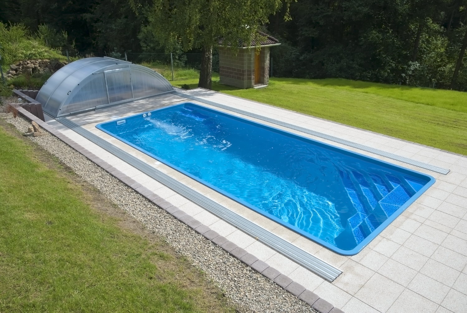

Кок-полиэстровые бассейны
Все перечисленные выше бассейны требуют строительства бетонных чаш, а, значит, земных, бетонных и сварных работ. Несколько месяцев участок будет занят строителями и, естественно, покрыт грязью, водой и песком. Но как-полиэстровые бассейны помогают избежать этих неприятностей.
В этом случае строительство чаши сводится к подготовке котлована, засыпке его щебнем и установке самого бассейна. Работы по монтажу и подключению занимают не больше нескольких дней. Бассейны из кок-полиэстра – цельнолитые изделия, представляющие в разрезе пирог, состоящий из композитных материалов. В качестве верхнего слоя выступает очень крепкий пластик, окрашенный в один из 744 цветов. Последующий слой обеспечивает эластичность чаши, лишает ее хрупкости. Именно он обеспечивает защиту от грунтовой усадки или смещения. Если под бассейном образовывается пустота, не происходит ничего страшного, так как в самой конструкции заложен восьмикратный запас прочности. Вся нагрузка переносится на саму крепкую чашу, а не на бетон, как в предыдущих вариантах. Следующие 6 слоев «пирога» — армированный стеклопластик. А завершают конструкцию ребра жесткости.
Кок-пропиленовые бассейны не требуют подключения закладных элементов, вся гидротехника монтируется еще на заводе-изготовителе. На месте только остается подключить станции дозирования и фильтры.
