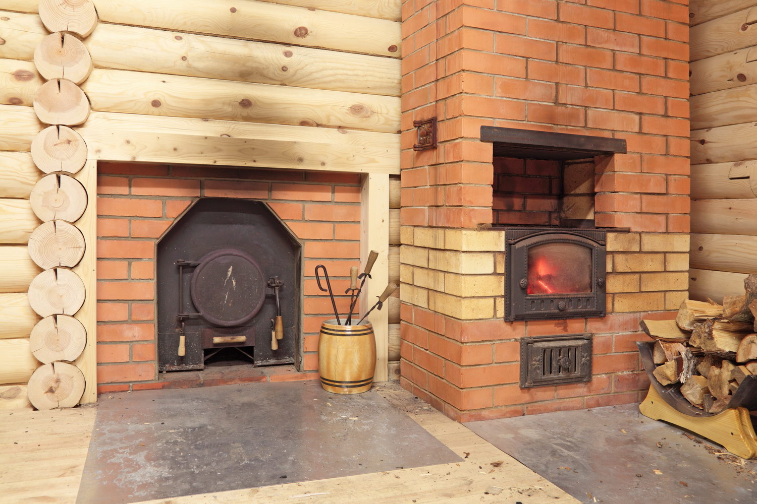

Печь со встроенным камином: оригинальное отопление на две комнаты
Такая комбинация увеличивает эффект обогрева домика ровно в два раза. Пока нагревается печь, тепло распространяется от горящих в камине поленьев. Камин прогорает – и к этому моменту тепло начинает поступать непосредственно от печи. Таким образом, увеличивается период нагревания, и чем он продолжительнее, тем дольше воздух в домике остается теплым.
Гибрид печи и камина – объединенная конструкция, небольшая по площади (0,5-1 м ²), имеющая общие элементы:
  • фундамент из кирпичной кладки;
  • общее основание печи;
  • дымовая объединенная труба.
Место расположения отопительного оборудования зависит от планировки домика, но если он имеет центральную перегородку между комнатой отдыха и кухней, то оптимальный вариант – установка печи прямо в перегородку таким образом, чтобы печь находилась на кухне, а ее каминная составляющая – в жилой комнате. С технической стороны устройство печи затруднений не вызывает, она имеет две важные составные части – дымосборник и основание, на которое он помещен.
Кирпич для кладки выбирают по цене и теплопроводности, отлично подходят два варианта: обыкновенный и шамотный. Фундамент выкладывают из бута на предварительно утрамбованной песчаной подушке, общая высота сооружения – 1,2 м. Затем прокладывают изоляционный слой, используя рубероид или другой битумный материал.
Дымовую систему герметично присоединяют к отопительному щиту, для этого используют цементный раствор или асбестовый шнур. Ряды идут в строгом порядке:
  • 1-7 – установка стен печки, для которой используют целый кирпич. 3 – поддувальная дверца, 4 – начало зольниковой камеры, 6 – колосниковая решетка, 6-7 — топочная дверца, 8 – перекрытие.
  • 9-13 – устройство топочной камеры с перекрестной перевязкой швов, 14 – перекрытие, 15 – дверца для чистки.
  • 16 – присоединение дымосборника камина.
  • 17-24 – каналы отопительного щита, 24 – перекрытие.
  • 26 – вьюшка.
  • 27 – начало кладки дымоотвода (трубы).
Закончив кладку, выполняют декоративную отделку обоих элементов – печи и камина. Обычно их оформляют в едином стиле, но, учитывая расположение в разных комнатах, можно украсить при помощи различных материалов. Одинаково хорош и традиционный для отделки красный кирпич, и природный или искусственный камень. Любители дерева используют мореную древесину, неплохо смотрятся и металлические элементы – латунь или листовая медь.

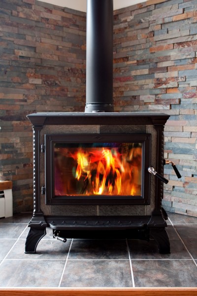

Печь из металла
Печь из металла: недорогой облегченный вариант
Это аналог старой буржуйки, но модифицированный и стилизованный. Плюсы металлической печки – простота установки, компактность, мобильность и малый вес. Нет необходимости в развернутом строительстве фундамента и стен, достаточно выбрать подходящее место, обезопасить его и закрепить обогревательное устройство. Еще один момент, важный для многих дачников, — невысокая стоимость печи и легкая транспортировка: осенью привез – весной увез.
Производитель предлагает более эффективные печи, оборудованные двумя рядами труб. Разогретый воздух движется по трубам вверх и обогревает большую площадь домика. Теплосъемники можно установить в смежных помещениях, таким образом, увеличив количество обогреваемых комнат.
Единственный минус лишает металлические печи популярности – они не способны долгое время поддерживать необходимый уровень теплоты. Как только прогорает топливо, печь начинает остывать, одновременно с ней – воздух в помещении. Таким образом, печь из металла подходит только тогда, когда необходимо прогреть помещение на недолгий срок, чаще всего – на 9-10 часов.

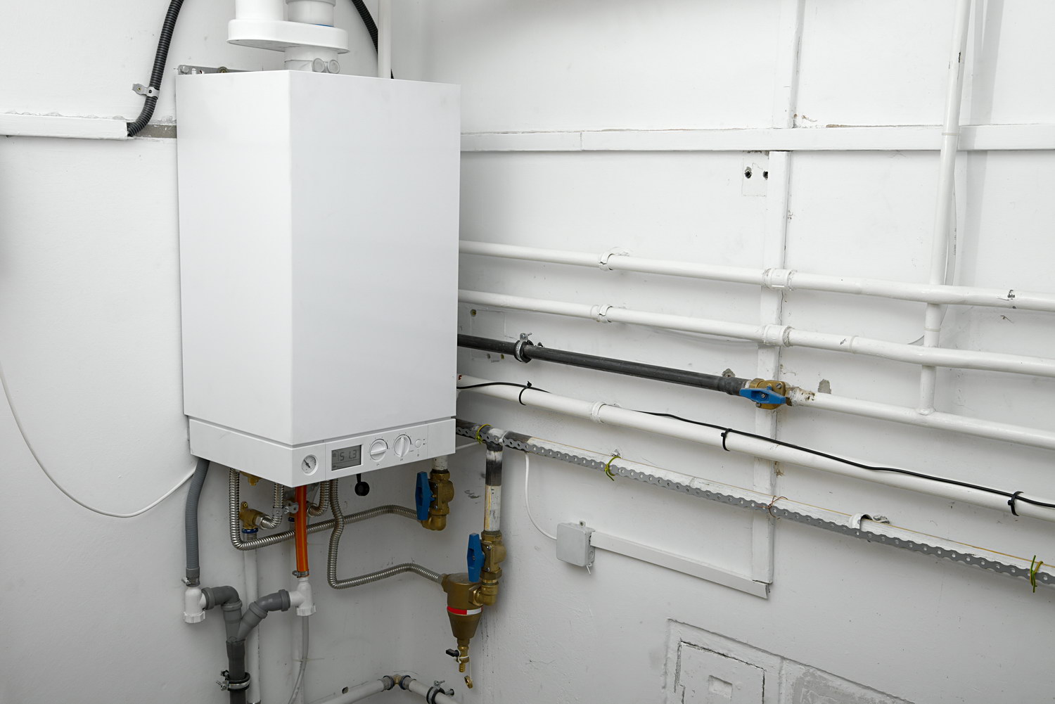

Система водяного отопления садового домика
Отопление водяным способом уместно лишь тогда, когда хозяева дачного домика планируют часто находиться за городом зимой или осенью. Простой системы грозит замерзанием воды в трубах, а это – аварийная ситуация с последующим ремонтом.
Система состоит из трех важных частей:
  • нагревательного прибора;
  • котла;
  • трубопровода.
Лучше, если проектированием займутся специалисты: они знают все подводные камни самостоятельной установки обогревательной системы. Также они могут порекомендовать оборудование, которое выбирается исходя из расчетов общей площади домика. Удобен в применении универсальный котел, работающий на ТЭНе, который предусматривает не только обеспечение горячей водой системы обогрева, но и водоснабжение для бытовых нужд. Топливом обычно служит уголь или дрова.
Несколько важных правил монтажа отопительного оборудования:
  • Чтобы комнаты прогревались равномерно и были защищены от сквозняков, радиаторы отопления располагают вдоль наружных стен, чаще всего – под окнами.
  • Котел необходимо заглубить на 0,25 м, чтобы батареи находились выше его уровня на 0,5-0,6 м.
  • Важно соблюдать уклон подводки к приборам отопления – примерно 1 см на всю длину.
  • Стояки устанавливают строго вертикально (отрегулировать можно с помощью отвеса).
  • Расстояние от стояка до стены – не менее 3,5 см.
  • Если трубопровод проходит сквозь неотапливаемое помещение (например, чердак), его необходимо изолировать утеплителем и покрасить.
