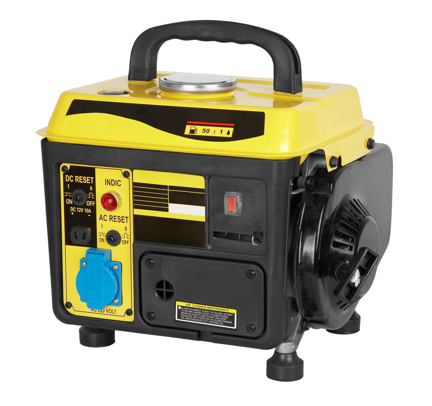

Существуют 2-х и 4-тактные бензогенераторы.
В 2-тактных происходит смешение масла и бензина. Наработка на отказ таких электростанций составляет не больше 500 часов, поэтому серьезные производители устанавливают их только на самые компактные и маломощные модели.
