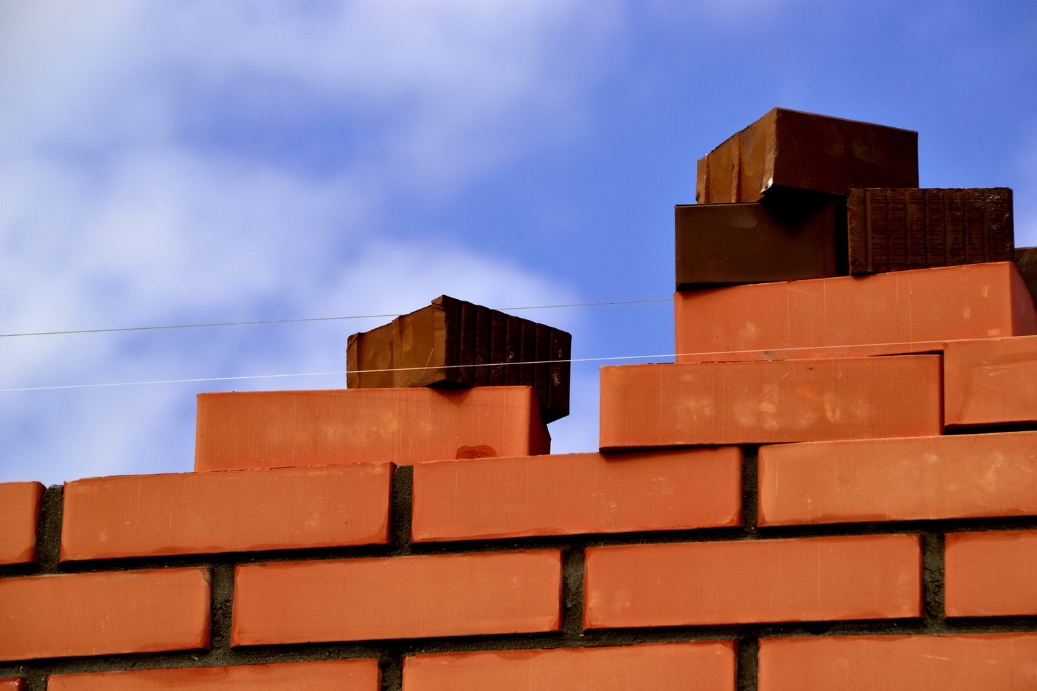

Глиняный кирпич
Он может быть полнотелым или пустотелым. Пустотные обладают хорошими теплоизоляционными свойствами, но вот прочность у них понижена — по сравнению с полнотелыми собратьями. В принципе, для частного дома это не слишком критично, если только вы не размахнулись на строительство трёхэтажного коттеджа. В таком случае более низкую прочность придётся принять во внимание.
Полнотелые красные кирпичи не имеют особых ограничений и с их помощью можно сооружать не только коттеджи, но и многоэтажные здания.
Керамика достаточно охотно (в меру) впитывает влагу, но ещё более охотно её отдаёт без особых последствий. Благодаря микропорам строение из такого кирпича «дышит» и микроклимат в жилье достаточно благоприятный.

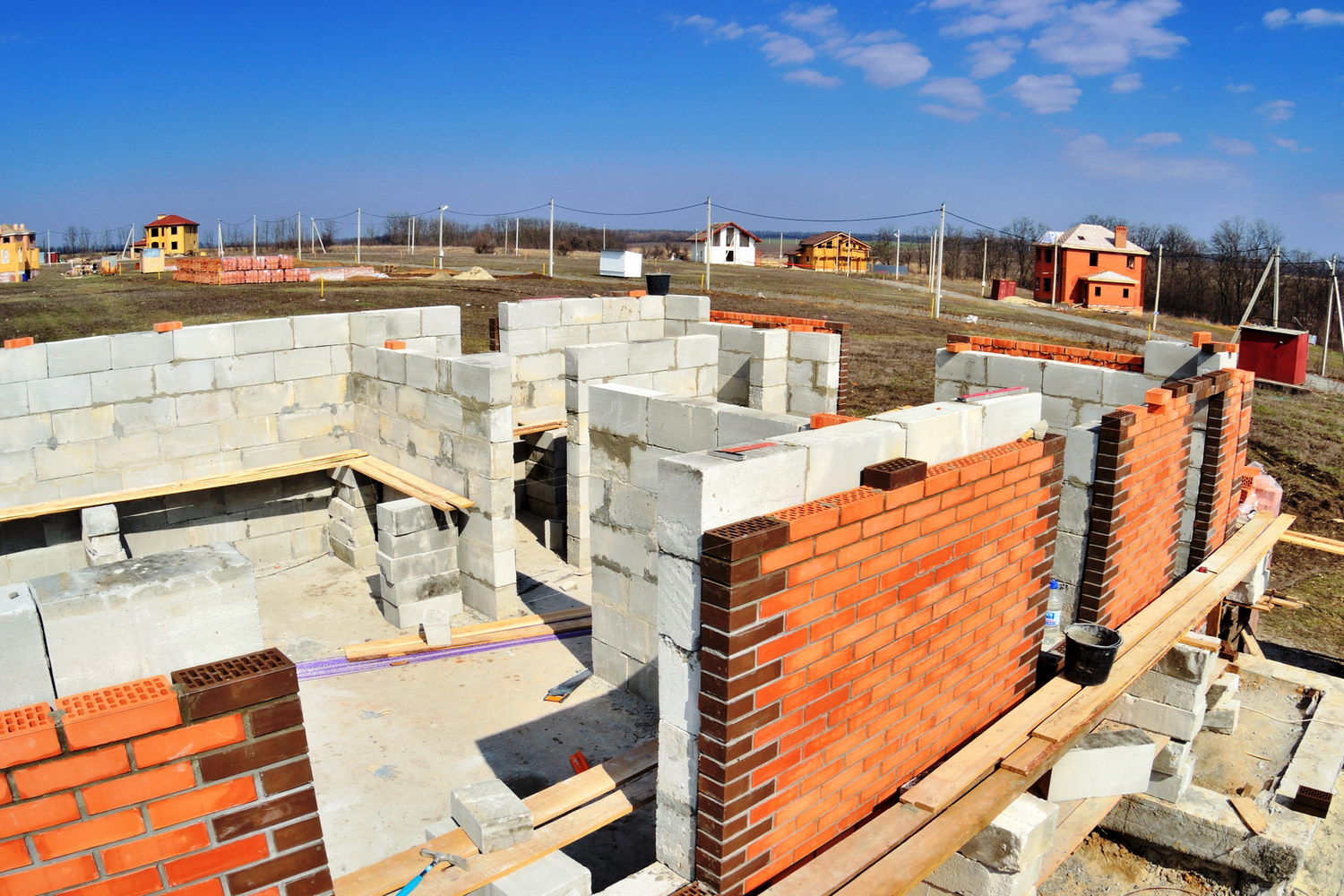

Бетонные блоки
Такой материал обладает достаточно низкими теплоизоляционными характеристиками, что частично решается, если блоки пустотные: можно заполнить их утеплителем и тогда вопрос не будет стоять столь остро. Недостаток метода заключается в том, что без основательной теплоизоляции коммунальные платежи за отопление будут достигать астрономических величин.
Преимущество такого метода — быстрота возведения каркаса.

Газосиликат
Лёгкий пористый материал, полученный на основе кремнезёмного тонкодисперсного компонента. Есть два способа получения газосиликата: автоклавный и не автоклавный.
Автоклавный требует расходов на достаточно дорогое оборудование, но и прочностные характеристики у него выше. Кроме того, для его производства требуется меньше времени и цемента.
Единственное преимущество не автоклавного заключается в том, что его можно изготавливать самостоятельно.
Газосиликат применяется при строительстве более 40 лет и отзывы о нём весьма положительные. Это лёгкий, прочный, долговечный материал с великолепной тепло и звукоизоляцией. Он легко обрабатывается, а благодаря малому весу труд строителей сильно облегчается.
Есть у него и минусы — дом «дышит», даже чрезмерно. При повышенной влажности на улице гарантированна повышенная влажность в доме — вплоть до того, что могут отклеиваться обои. Соответственно — наружную сторону жилища придётся чем-то закрывать от влаги, а внутреннюю — из-за повышенного теплообмена.
