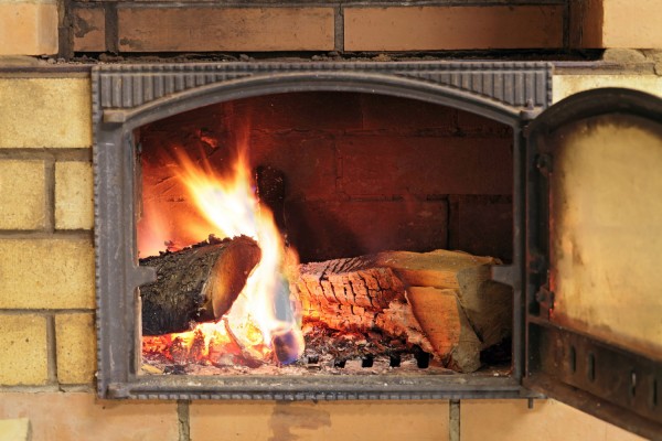

В топке может повредиться металлическая решетка, ее необходимо заменить, иначе не прогоревшие поленья будут проваливаться в поддувало. Дверца топки не редко от высоких температур теряет герметичность и плохо притворяется. Можно попробовать отрегулировать ее, если это не удается, то дверцу придется менять.
