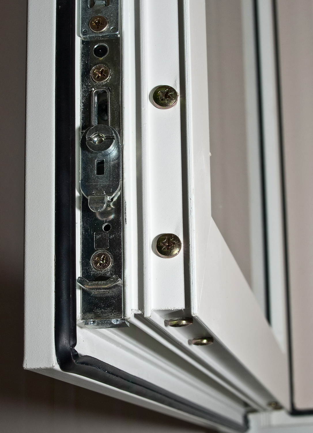

В зависимости от способа крепления оконной конструкции подготовка профиля происходит по-разному. Если предполагается монтаж при помощи опорной арматуры, подготовительные мероприятия сводятся к установке креплений, идущих в комплекте с окном. Детали при помощи шурупов надежно закрепляются на оконной раме.
Крепление через раму предполагает полный демонтаж новой конструкции. Начать следует со стеклопакета.
Стамеской осторожно поддеваем штапик, удерживающий систему, и легким ударом по инструменту выщелкиваем его из паза. Вертикальные штапики вынимаются первыми, следом – горизонтальные. Детали следует промаркировать, чтобы впоследствии установить их на свое место, иначе могут появиться нежелательные зазоры. Оконная рама без штапиков слегка наклоняется вперед, так, чтобы стеклопакет самостоятельно выскользнул из пазов.
Следующий этап – демонтаж распашных створок. С них убираются декоративные заглушки, затем откручиваются прижимные болты. Если в конструкции присутствует фрамужная система, ручку при открытой в положении «проветривание» створке устанавливаем в центральное положение и снимаем зацеп из нижнего навеса. Остается рама с импостами. В ней с внутренней стороны выполняются отверстия под крепеж. Они располагаются по всему периметру конструкции. Рекомендуется устанавливать как минимум три точки крепления в боковых частях и по две на верхней и на нижней плоскости. Для сверления выбираются инструменты по металлу, поскольку внутри профиля расположена металлическая вставка.

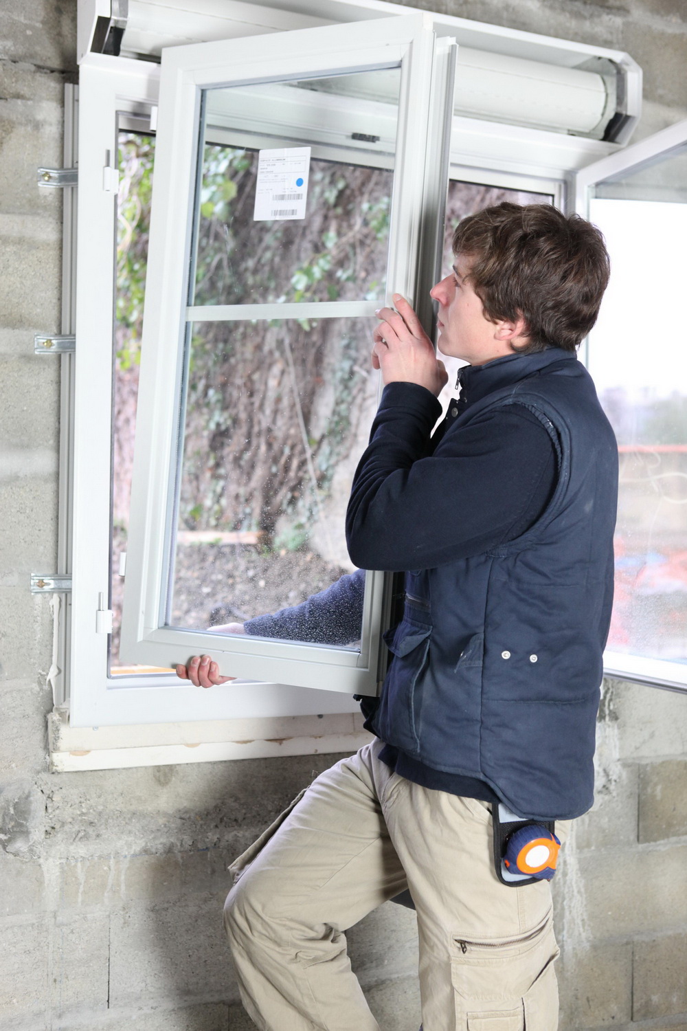

Монтаж нового окна проводится в несколько этапов:
  • Укладываем особые подложки. Элементы представляют собой специальные пластиковые элементы или обычные деревянные бруски. Они подбираются так, чтобы верхние части деталей находились на одной линии. Подложки кладутся под края рамы, под центральную стойку или, при ее отсутствии, посередине.
  • Устанавливаем оконную конструкцию. Нужно учитывать, что подложки убираться не будут. Они предназначены для усиления крепления, так как анкера, даже закрепленные достаточно часто, не смогут долго удержать вес системы. С этой же целью закрепляем раму по бокам. Для этого забиваем колышки между нею и стеной. Чтобы не погнуть конструкцию, делаем это в верхней части рамы.
  • Проверяем горизонтальность установки окна. Выполняем операцию с помощью водяного уровня. Пузырьковая разновидность инструмента имеет значительную погрешность, поэтому лучше ее не использовать. Если выявлен уклон, устраняем его с помощью дополнительных подложек.
  • Выравниваем окно по вертикали. Для измерений лучше пользоваться не пузырьковым уровнем, а отвесом. При необходимости убираем уклон с помощью колышков, забитых между рамой и стеной.
  • • Если предполагается крепление через раму, устанавливаем анкера. Гнезда для них бурим через подготовленные в раме отверстия. Начинаем крепить конструкцию с нижней части рамы. Вставляем в нее анкера и затягиваем их, но не до конца. Проверяем вертикальность сооружения и после этого готовим отверстия в средней и верхней части рамы. Вставляем анкера и наживляем их. Еще раз проверяем уровень, при необходимости корректируем конструкцию. Если все в порядке, окончательно затягиваем крепления. Не стоит прикладывать чрезмерных усилий, иначе можно деформировать раму.
  • В случае проведения монтажа при помощи опорной арматуры поступаем несколько иначе. Сначала отгибаем пластины с отверстиями подкрепления так, чтобы они прилегали к стене. Затем так же, как и в предыдущем варианте, бурим отверстия под анкера. Далее крепим нижнюю часть, выверяем уровень и закрепляем середину и верх конструкции.
  • Устанавливаем водоотлив. Деталь устанавливается в специальный паз, расположенный на внешнем крае окна. В некоторых случаях его придется дополнительно закрепить шурупами. После установки водоотлив запенивается.
Установка окна подходит к концу. На этом этапе нужно собрать конструкцию, если ранее был проведен ее демонтаж. Процесс проводится в обратном разборке порядке. Вставляем в раму стеклопакеты. Они закрепляются сначала горизонтально расположенными штапиками, затем вертикальными. Элементы легко будет защелкнуть на месте при помощи резинового молоточка, которым нужно осторожно постукивать по деталям. У полностью собранного окна окончательно выверяют уровень установки и проверяют ход распашной створки. Нормальным считается, если в позиции «открыто» на 45° и 90° оконная створка не двигается и не имеет возможности самостоятельно закрываться или открываться.

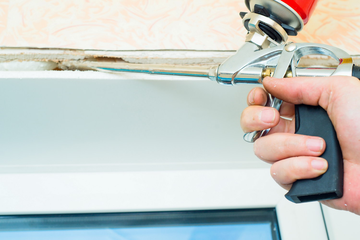

Герметизация зазоров
Важность этого этапа установки трудно переоценить. В качестве основного наполнителя для зазоров традиционно применяется полиуретановая пена. Материал имеет хорошие эксплуатационные характеристики, но при длительном прямом контакте с влагой и солнечным светом они утрачиваются, и пена начинает разрушаться. Чтобы это предотвратить, необходимо провести качественную гидроизоляцию конструкции. С внутренней стороны окна по периметру, исключая нижнюю часть, клеится гидро и пароизоляционная лента, предназначенная специально для пластиковых изделий. В нижней части наклеивается защищающая от влаги полоса с фольгированной поверхностью.
С внешней стороны наклеивается паропроницаемая гидроизоляционная лента, которая будет защищать от влажности пену и в то же время обеспечит отведение излишней влаги от утеплителя. Защитные полосы немного отгибаются, поверхности слегка смачиваются водой, и зазор тщательно запенивается всесезонной пеной из монтажного пистолета. По окончанию операции при помощи распылителя слегка смачиваем пену водой, что ускоряет процесс полимеризации. Затем наносим по периметру окна с внутренней и внешней стороны изоляционную ленту.
