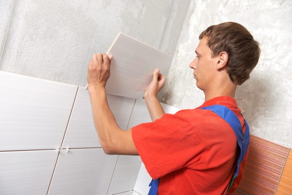

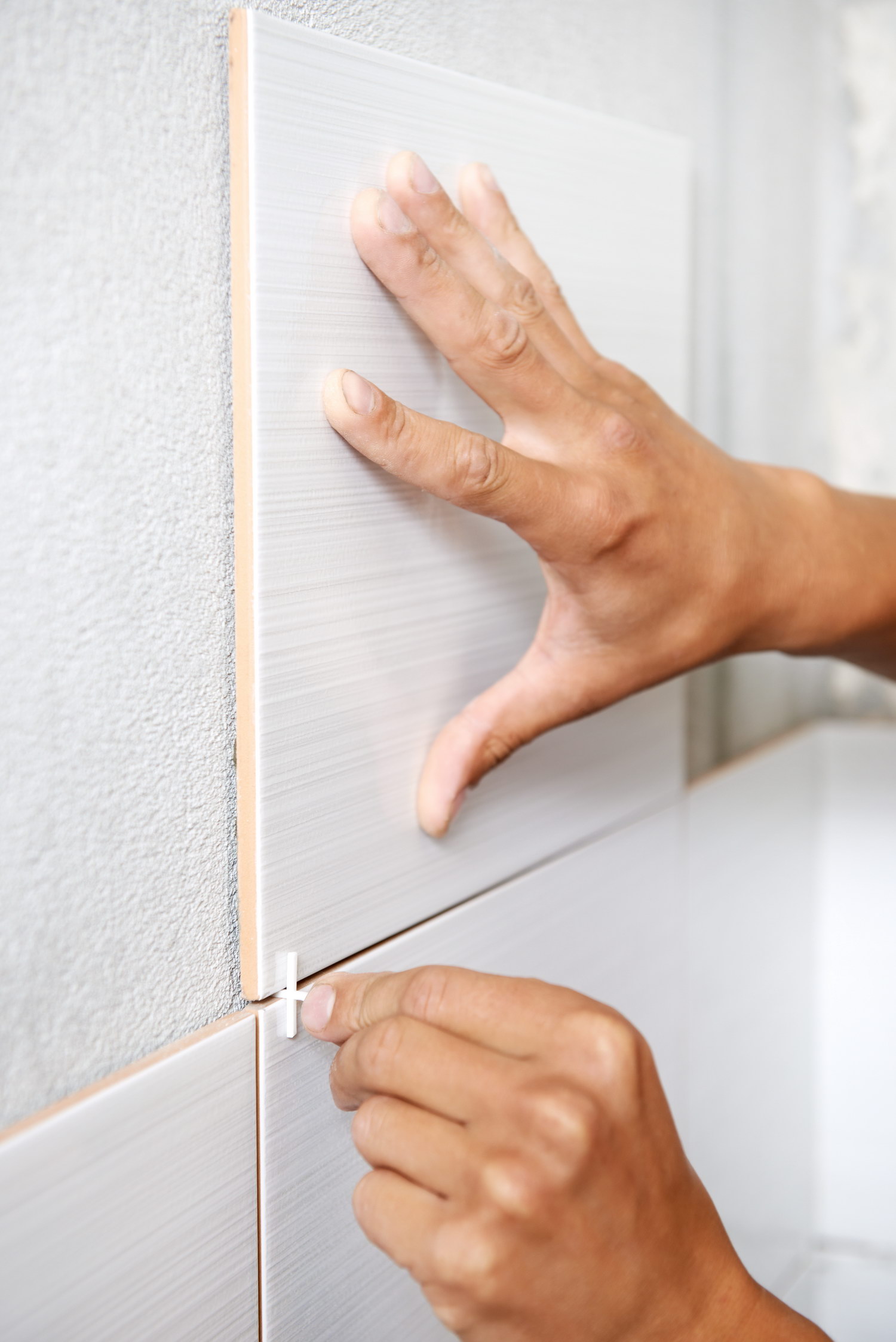

Процесс укладки
1) Определив место старта (например, внешний угол или центральную часть стены), необходимо двигаться вдоль разметки в одном направлении. Не нужно для нанесения клея брать большие участки – достаточно площади 50 см х 50 см или чуть большей. Если опыта немного, плитку придется класть осторожно и медленно, а на большой площади клей может высохнуть раньше времени. Одно из главных условий нанесения клея – равномерность, при этом лучше выдерживать оптимальный угол наклона шпателя (зубчатого) по отношению к стене – 35-45 градусов. Некоторые места являются труднодоступными, в этом случае клей наносят прямо на плитку перед ее приклеиванием.
Важно! Техника укладки проста: прислонив изделие к стене, необходимо слегка нажать на него, немного двигая в противоположные стороны. Не нужно нажимать слишком сильно, чтобы клей не выходил за периметр плитки.
2) После частичной облицовки необходимо убрать излишки плиточного клея из швов между изделиями, пока он не засох. Он может стать причиной появления трещин на глазури кафеля, мешает испарению влаги из раствора.

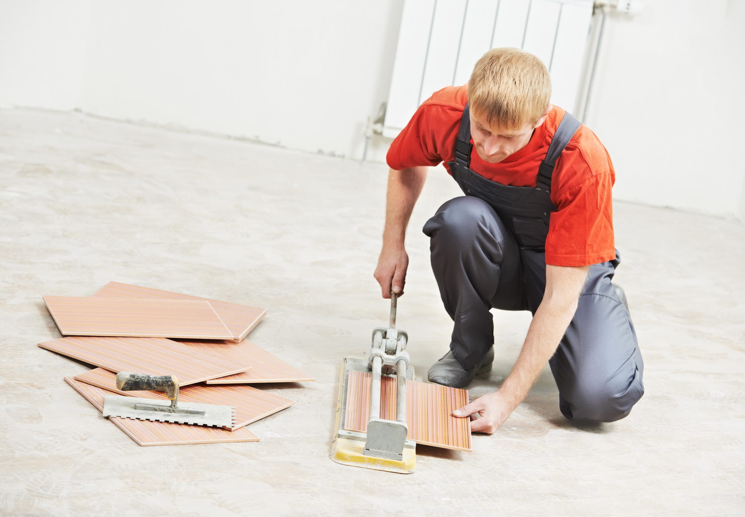

Резка плитки: на что обратить внимание
Если среди инструментов находится плиткорез, достаточно небольшого опыта работы с ним, чтобы научиться быстро и легко резать материал. Это устройство идеально подходит для прямого реза, хотя некоторые модели более универсальны – с их помощью делают вырезы закругленной формы. Обычно все варианты эксплуатации четко прописаны в инструкции.
Технология работы со стеклорезом немного иная – она напоминает работу со стеклом. На покрытой глазурью внешней стороне плитки проводится царапина, затем изделие кладется на край стола так, чтобы царапина находилась ровно над краем. Нажав на края изделия по обе стороны от шва, получаем две части, разделенные ровно по отметке.
Для вырезания частей плитки неправильной формы требуется небольшой опыт. Предположим, необходимо облицевать участок стены вокруг раковины. При возможности необходимо отодвинуть раковину, поместить на место плитку и прямо на ней отметить линию выреза – контур раковины. Если этот вариант не подходит, потребуется шаблон, который снимают с раковины, а затем применяют на плитке. Используя стеклорез и специальные щипцы, следует поочередно отламывать кусочки изделия, пока оно не примет нужную форму. Обработанные края шлифуют напильником или точильным камнем.
