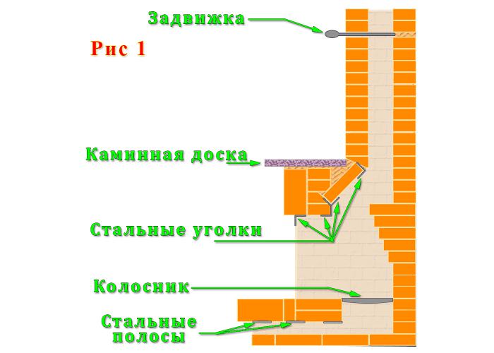

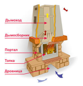

Разновидностей каминов много. Каждая из них имеет свои нюансы, отличающие ее от других вариантов. Но принципиальное устройство у всех одно, дошедшее к нам из глубины веков почти без изменений. Как видно из иллюстраций, принципиально важных узлов у данного типа отопительных конструкций всего 5:

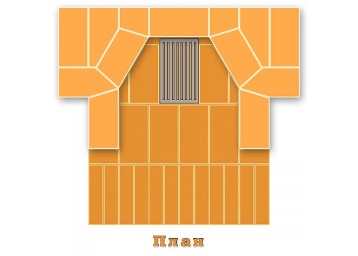

- Топливник (или попросту топка), в котором собственно и происходит процесс горения. Задние половины его боковых стенок располагают под углом 45º-60º, чтобы улучшить отражающую способность. Кладка должна быть идеально ровной и гладкой.
- Дымосборник, имеющий суживающуюся кверху форму, располагающийся непосредственно над топкой и имеющий небольшой изгиб за счет дымового уступа.
- Дымовой уступ (который также называют «зуб» или «гусек»). Он предназначен для отражения холодных потоков воздуха, свободно проникающих с улицы по прямой вытяжной трубе.
- Прямая вытяжная труба (дымоход) с задвижкой, которую закрывают, когда камин не топится.
- Лицевая выступающая часть с каминной доской, называемая порталом. Она выполняет как декоративную функцию, придавая очагу облагороженный вид, так и ограничительную, предотвращая попадание дыма в помещение.
Есть и не столь важные узлы, наличие которых, однако, весьма желательно. Это поддувальное отверстие с колосником и зольным коробом. Камин может функционировать и без поддувала, но с ним качество сгорания топлива будет намного выше. По нему поступает дополнительный поток кислорода непосредственно к горящим дровам снизу, в то время как без него доступ кислорода к нижним слоям дров сильно ограничен восходящими потоками горячих газов.
Материалы
Основным материалом служит обычный обожженный глиняный кирпич, но для стенок топливника (а также его днища) рекомендуется использовать огнеупорный вариант кирпича. А облицовку портала лучше выполнять из силикатного (белого) кирпича, расшивая при этом швы. Для укладки наклонных поверхностей дымосборника и свода портала используют стальные уголки, а для надежной укладки днища над поддувальным отверстием используют толстые стальные полосы. В качестве каминной доски поверх свода портала кладется натуральная гранитная или мраморная плита, но можно использовать и бетонную, с мраморной крошкой, а также другие жаростойкие материалы.
