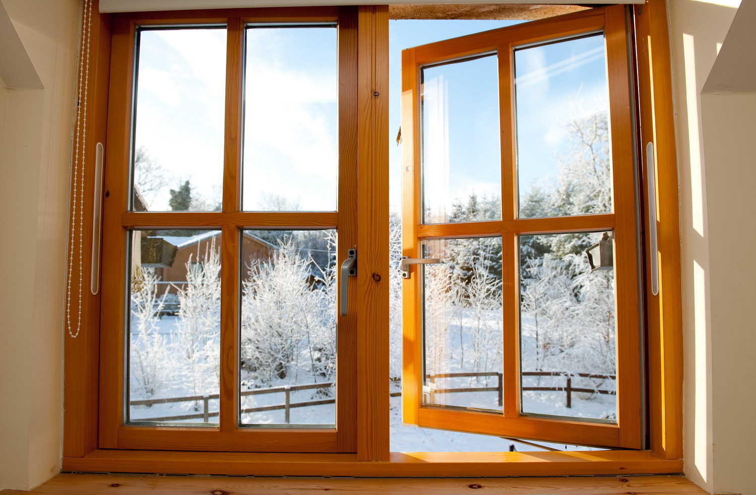

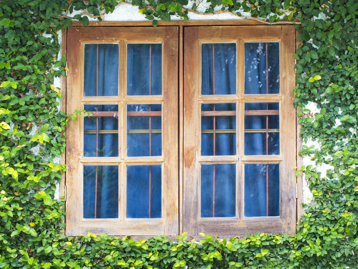

Деревянные окна
К достоинствам деревянных окон, прежде всего, относят их хорошие звуко- и теплозащитные свойства. Одно из существенных преимуществ окон, выполненных из древесины – возможность самостоятельного ремонта. Кроме того к достоинствам относятся и такие качества как:
  • высокая прочность древесины, которая при небольшой массе обеспечивает высокий коэффициент качества;
  • экологическая чистота;
  • очень важное для нашего климата качество — высокая морозоустойчивость;
  • легкость в обработке;
  • привлекательность внешнего натурального вида.
Недостатки деревянного окна:
  • древесина может подвергаться поражению микроорганизмами или гниению;
  • горючесть дерева;
  • гигроскопичность (технические характеристики зависят от уровня влажности древесины);
  • необходимость периодического ухода.
Деревянные окна
В основном деревянные рамы нового поколения выполняются из дуба, бука, ореха, сосны или красного дерева. Лучшей древесиной для изготовления оконных рам является махагон (красное дерево). Эта древесина хорошо обрабатывается, со временем не дает усадки, позволяет производить точную подгонку деталей.
Любая древесина, из которой изготавливаются окна в заводских условиях, обрабатывается пропитками, защищающими ее от воздействия ультрафиолетовых лучей, влаги и жучков-древоточцев. Самая большая цена у рам из ценных пород, но вполне можно установить и сосну, внешне обработанную как орех, бук или дуб.
Российский рынок деревянных окон предлагает как отечественные, так и зарубежные модели. Окна, произведенные за границей России, намного дороже, так как по технологии могут быть поставлены только в полностью готовом виде.
Условно все деревянные окна, существующие на российском рынке, могут быть разделены на три группы, отличающиеся ценой и качеством:
1) Готовые окна, произведенные за рубежом. Привозятся в основном из Швеции, Финляндии, Италии Германии и других стран. Основное отличие – высокое качество и такая же, относительно высокая, цена;
2) Производимые в России на российских предприятиях, но использующиех импортное оборудование и передовые технологии. Обладают высоким качеством. При применении более дешевых технологий покраски или обработки древесины, цена опускается до средней;
3) Изготавливаемые на предприятиях с применением в производстве оборудования морально устаревшего. Качество, как и цена, низкая.
Деревянные окна зачастую выбираются не столько из-за каких-то определенных функциональных достоинств, сколько из-за эстетики восприятия, из-за внешнего вида, играющего важную роль и во внешнем облике здания, и в интерьере. Поэтому при выборе деревянных окон большее значение имеют чистота обработки поверхностей, красота, цветовые нюансы пород древесины, изящество профилей. Только благодаря использованию высоких технологий может быть достигнуто высокое качество обработки поверхностей, а профили получат сложную форму. К тому же использование современных технологий становится гарантией высокого качества изделия в целом. Хорошие деревянные окна при правильной эксплуатации служат не меньше 50 лет. Эти обстоятельства позволяют задуматься о том, что древесина вполне может заменить пластик или другой материал, но только при условии, что окно изготавливалось на современном оборудовании с выполнением всех требований технологии. То есть такие окна не могут быть дешевыми.

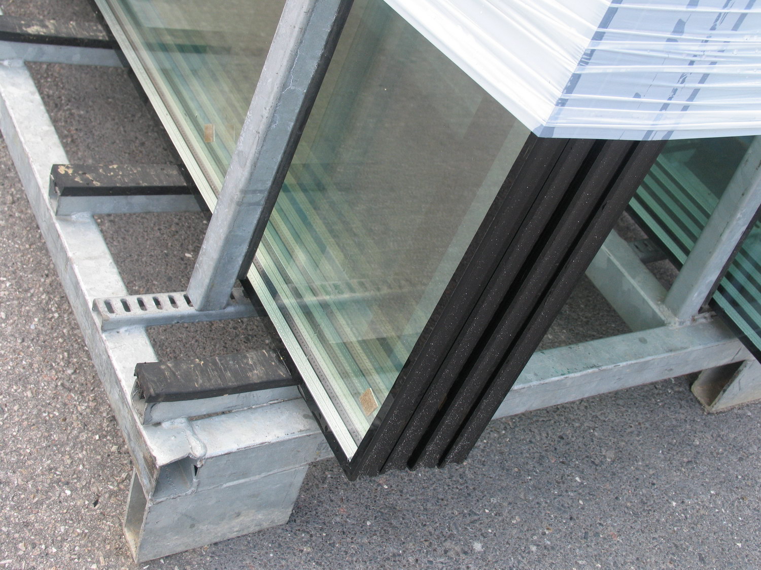

Любая фирма, предлагающая установку стеклопакетов, будет называть цифры, характеризующие теплопроводность и звукозащищенность. Однако разобраться в этих цифрах бывает слишком сложно. Чтобы помочь понять, какая рама, с каким стеклом, каким количеством камер подойдет именно вам, приводится сравнительная таблица, которая поможет разобраться, насколько «тише» или «теплее» тот или иной вариант стеклопакета. Здесь же добавлена графа с приблизительной разницей в цене между различными вариантами.
Показатель «формула стеклопакета» указывает по очереди толщину в миллиметрах стекол и промежутков – камер — между ними. За основу взято 4-миллиметровое стекло, буква К рядом с такой цифрой обозначает К-стекло. Оно отличается от обычного специальным покрытием, предназначенным для отражения внутреннего тепла обратно в помещение. Количество возвращенного тепла доходит до 70%. А летом К-стекло отражает лишнюю жару, идущую со стороны улицы. Буква «а» рядом с показателем камеры обозначает, что такая камера заполнена аргоном, а не воздухом.
