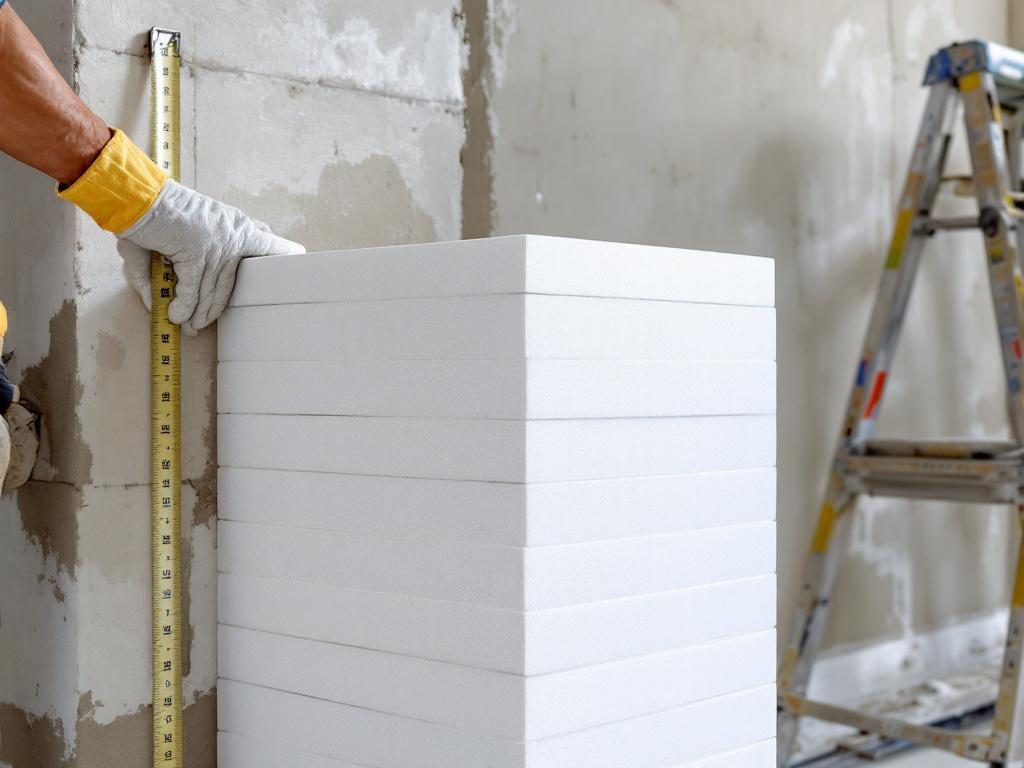

Плотность и прочность материала
Для фасадных систем оптимальна плотность ПСБ-С 25–35 — листы держат форму, не деформируются под штукатуркой и не боятся ветровой нагрузки.
Иллюстрация показывает фасадный пенопласт ПСБ-С 25–35 — оптимальный выбор для наружного утепления стен под штукатурку.

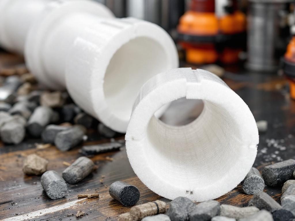

Трубы, отопление и наружные сети
Для труб используются скорлупы из пенополистирола — они повторяют форму трубы, держат тепло и не впитывают влагу.
На фото — скорлупа из пенополистирола, которая используется для теплоизоляции трубопроводов, предотвращает промерзание и теплопотери.
Утеплять трубы минватой — частая ошибка:
вата набирает воду → промерзает → рвётся → теряет теплотехнику.
Скорлупа работает стабильно даже в условиях высокой влажности.

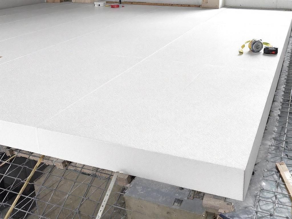

Полы и стяжки
Под стяжку подходит только плотный материал — ПСБ-С 35–50.
Он выдерживает постоянную нагрузку, не проседает, обеспечивает теплоизоляцию перекрытия и подходит для тёплых полов.
Пример утепления пола пенопластом высокой плотности, который выдерживает нагрузку стяжки и мебели.

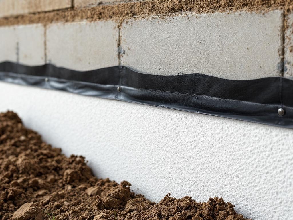

Фундамент и цоколь
Здесь важна влагостойкость и прочность на сжатие.
Используют плиты повышенной плотности и специальные смеси для защиты от воды и грунта.
Фотография демонстрирует процесс утепления фундамента пенопластом, защищающим от промерзания и влаги.
