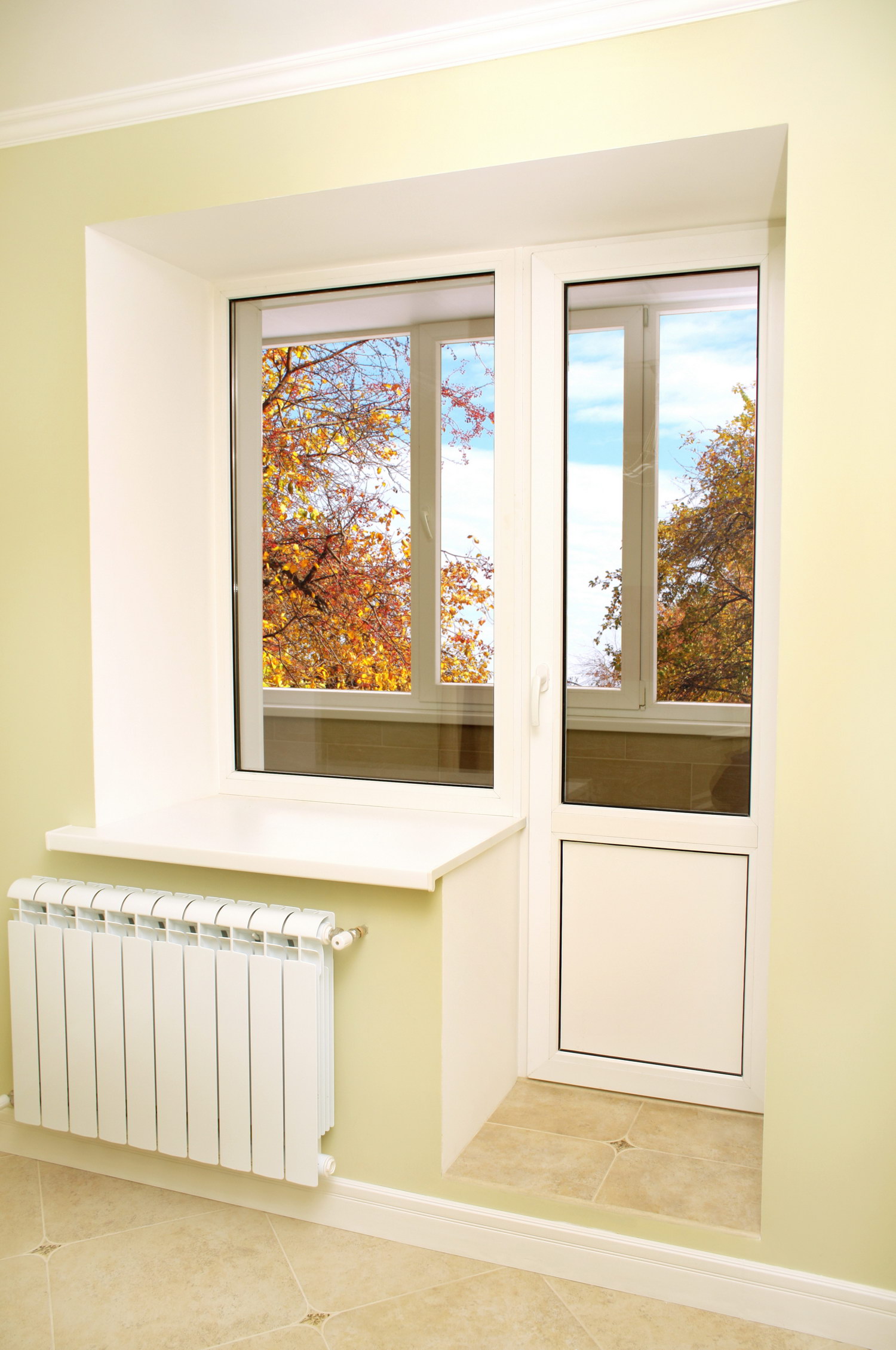

Первым делом выполняются работы по остеклению балкона. Встает вопрос: оконные системы из каких материалов лучше сберегают тепло, потери которого, кстати, именно через окна, могут достигать 40%?
В данном случае наиболее целесообразно применение окон из ПВХ (поливинилхлорида), состоящих из многокамерных профилей с укрепляющими металлическими вставками, которые прекрасно сохраняют тепло, неприхотливы в уходе и долговечны. К тому же пластиковые окна имеют эстетичный внешний вид. Алюминиевые и деревянные рамы вряд ли смогут обеспечить достойную теплоизоляцию.
