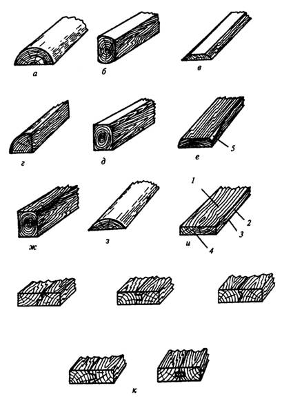

На рис. 1 представлены различные виды пиломатериалов - от пластины до обрезной доски.
Рисунок 1. Виды пиломатериалов: а – пластина; б – двухкатный брус; в – не обрезная доска; г- четвертина; д – четырехкантный брус с обзолом; е – полуобрезная доска с обзолом; ж – чистообрезной брус; з – горбыль; и - обрезная доска; к - строганные шпунтованные доски; 1- пласть; 2 – кромка; 3 - ребро; 4 - торец; 5 - обзол
В пиломатериалах выделяют следующие элементы: пласта, кромки, ребра, торцы. Пласть - продольная широкая сторона пиломатериала, а также любая сторона пиломатериала квадратного сечения. В лучшей пласти пиломатериала наименьшее количество пороков, лучшее качество обработки. Пласть пиломатериалов, обращенная к сердцевине, называется внутренней, а обращенная к заболони - наружной. Кромка - продольная узкая сторона пиломатериалов. Ребро - линия пересечения двух смежных сторон пиломатериалов. Торец - концевая поперечная сторона пиломатериала. Обзол не является обязательным элементом пиломатериалов, это, если можно так выразиться, элемент брака обрезной доски из-за не кондиционности исходного материала (бревна или заготовки).
