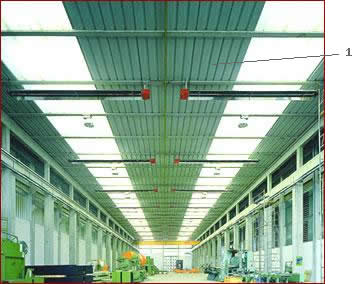

Конструктивные особенности панелей лучистого отопления рассмотрены в разделе Конструктивные особенности нагревательных приборов для различных методов отопления по схеме на рис. 1. Обычно панели лучистого отопления монтируются в подвесном положении к строительным перекрытиям помещений. На рис. 1 показан пример панельной лучистой системы отопления, сооруженной в цехе сборки автобусов. Сборщики автобусов располагаются на полосной площадке 1 по длине сборочного цеха. Перекрытие имеет металлические фермы 2, к которым крепятся панели лучистого отопления 3. На рисунке хорошо видны панели лучистого отопления 3. Они расположены по оси над средней частью монтажной полосной площадки. Это обеспечивает подачу лучистой теплоты для обогрева поверхности пола монтажной площадки и работающих на ней людей. Локальный обогрев рабочих мест позволяет отказаться от нагрева воздуха в объеме всего цеха, что обеспечивает экономию значительного количества теплоты и вместе с тем создает комфортные температурные условия непосредственно у мест постоянного нахождения людей.
Рисунок 1. Цех , где над рабочей площадкой к металлоконструкциям подвешены лучистые отопительные панели: 1 - подвешенные к металлическим конструкциям панели лучистого отопления
Фирмы-производители поставляют на рынок несколько конструктивных модулей панелей. Их выбор и сборка производятся по требуемой тепловой производительности. На рис. 1 показана ленточная сборка панелей, что создало образование лучистого теплового потока по всей длине монтажной площадки.

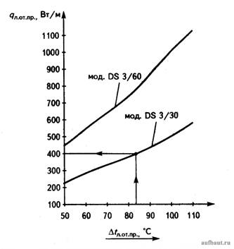

На графике рис. 2 даны кривые удельной тепловой производительности qл.от.пр, Вт на метр длины панели определенной конструкции в зависимости от перепада температур ∆tл.от.пр.
Графики на рис. 2 относятся к конструкции панели лучистого отопления модели DS 3 (итальянской фирмы «Sabiana»), которая состоит из трех параллельных труб: средней - диаметром 26,9 мм; двух крайних - диаметром по 21,3 мм. Все три трубы объединены в листовое оребрение длиной 2 м. В модели DS 3/30 ширина листового оребрения 300 мм. В модели DS 3/60 соединены две модели шириной по 300 мм, что образует панель шириной 600 мм. Имеется и широкая лучистая панель DS 3/90 размером по ширине 900 мм, соединенная по ширине из трех моделей по 300 мм.

Решение: 1. Для перекрытия лучистой теплотой рабочего участка необходима подача лучистой теплоты на пол в удельном количестве qт.л = 180Вт/м2.
2. Определим требуемое количество теплоты от панели лучистого отопления, подвешенной к конструкциям перекрытия цеха:
3. По формуле (1) вычисляем средний температурный перепад:
4. По графику на рис. 2 находим, что при ∆tл.от.пр = 82 °С для модели DS 3/30 удельная тепловая производительность qл.от.пр = 400 Вт/м.
5. Длина панели DS 3/30 равна l = 2 м. Вычислим теплоотдачу в расчетном режиме от одной панели: Qт.от.л = 400 · 2 = 800 Вт.

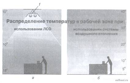

Фирма «Промгаз» провела натурные измерения величин температур воздуха в производственном цехе высотой 14 м. Первоначально цех отапливался горячим воздухом, подаваемым от приточных вентиляционных систем с высоты 4 м.
На схеме рис. 5, б видно, что при воздушной системе отопления комфортная температура воздуха 20 °С устанавливалась на высоте выпуска подогретого воздуха в цех. Под влиянием гравитационного давления горячий воздух основной массой поднимался под перекрытие цеха, где температура воздуха составляла 40 °С. Наличие столь высокой температуры воздуха под перекрытием увеличивало перепад температур (tB - tm), что примерно, на 40 % увеличивало теплопотери через перекрытие цеха. Наличие повышенных теплопотерь в верхней зоне цеха приводило к тому, что в рабочей зоне нахождения людей создавались дискомфортные температуры воздуха - tв = 5 °С.
Рисунок 5. Результаты измерений распределения температур воздуха по высоте цеха при двух различных системах отопления: а - лучистое отопление с использованием нагревателей лучистого типа 1; б - воздушное отопление, совмещенное с вентиляцией
При проведенной реконструкции системы отопления и вентиляции задача обогрева рабочей зоны цеха была решена с помощью приборов лучистого нагрева 1, смонтированных под потолком (рис. 5, а). Как известно, воздух прозрачен для лучистого потока, но его энергия хорошо прогревает пол, технологическое оборудование и людей. Так замеры температур по высоте цеха показали - в рабочей зоне она достигает комфортной - t = +18 °С, а по высоте она понижается до 10 °С, и это сократило трансмиссионные теплопотери, а в целом экономия теплоты превысила 40 %.

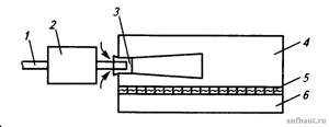

Отечественное предприятие ЗАО «Сибшванк» (г. Тюмень) разработало и производит газовые инфракрасные нагреватели. На рис. 6 представлена принципиальная схема газового инфракрасного нагревателя.
Рисунок 6. Принципиальная схема газового инфракрасного нагревателя: 1 - подвод газа; 2 - автоматика тарелочного устройства; 3 - смешивающая камера сгорания; 4 - распределительная камера продуктов сгорания газа; 5 - нагреваемые керамические перфорированные плитки; 6 - направляющий диффузор потока излучения
По трубопроводу 1 к блоку автоматики 2 подводится природный газ. Сгорание газа в камере 3 обеспечивается эжекцией воздуха (показано стрелками), в количестве, обеспечивающем высокую полноту сгорания газа, что контролируется автоматикой блока 2. Теплота сгорания газа распределяется в камере 4 и затрачивается на нагрев пористой керамической плитки 5. Через 40-50 с после зажигания газа керамическая плитка 5 нагревается до рабочей температуры 800-1000 °С. Нагретая до такой высокой температуры раскаленная керамическая плитка становится источником теплового инфракрасного излучения.

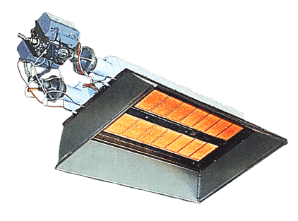

На рис. 7 показан газовый излучатель инфракрасного типа ГИИ, производимый фирмой «Сибшванк» в пяти типоразмерах, технические характеристики которых представлены в табл. 1.
