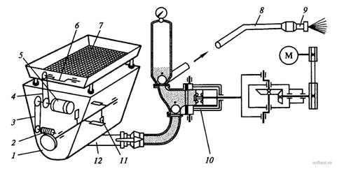

Агрегат штукатурно-смесительный СО-531 (ЗАО «Регион-газ», Украина) обеспечивает смешивание, подачу и нанесение штукатурных растворов на обрабатываемую поверхность, в комплекте с компрессорной установкой позволяет выполнять офактуривание поверхности методом набрызга. Он состоит из двух легко монтируемых и демонтируемых основных узлов, смонтированных на самостоятельных рамках с колесами - растворонасоса и приемного бункера с виброситом, соединенных между собой резинотканевым рукавом с быстроразъемным соединением. В комплект агрегата (рис. 1) входят смонтированные в технологической последовательности приемный бункер 1 с побудителем 11 для предупреждения расслаивания растворной смеси и виброситом 7 для процеживания раствора, поршневой растворонасос 10, подающий раствор к месту укладки, разборные раствороводы 8 с набором форсунок 19 для нанесения раствора на обрабатываемую поверхность. Привод побудителя осуществляется от электродвигателя 5 через клиноременную передачу 3 и червячный редуктор 2.
Принципиальная схема штукатурно-смесительного агрегата СО-531
Рис. 1. Принципиальная схема штукатурно-смесительного агрегата СО-531
Работа штукатурного агрегата производится следующим образом. Готовый раствор, доставленный самосвалом или авторастворовозом, выгружают на вибросито 7 бункера. Эксцентриковый вал 6 вибросита сообщает колебания с частотой 50 Гц подвижной раме с ситом и приводится во вращение электродвигателем 5 через цепную передачу 4. Процеженный виброситом раствор поступает в приемный бункер 7 с побудителем 11, откуда по всасывающему рукаву 12 засасывается в рабочую камеру растворонасоса 10 и затем подается по напорному раствороводу 8 к форсунке 9 и наносится на обрабатываемую поверхность.

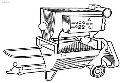

Штукатурные агрегаты СО-154А, СО 154А-01 (рис. 2) предназначены для приготовления из сухой растворной смеси кладочной, штукатурной или облицовочной растворной смеси (известковой, цементной, цементно-известковой, 360 известково-гипсовой) подвижностью не ниже 8 см, крупностью частиц до 2,5 мм, транспортирования ее по рукавам и нанесения на подготовленную поверхность на объектах, обеспеченных электроэнергией, водой, сжатым воздухом, кроме эксплуатации во взрывоопасных зонах. Агрегаты могут использоваться для приготовления из полуфабрикатов, процеживания, транспортирования по рукавам и нанесения водных грунтовочных, огнезащитных и окрасочных составов, а также масляных и клеевых шпаклевок.
Штукатурный агрегат СО-154А
Рис. 2. Штукатурный агрегат СО-154А
Все компоненты растворной смеси или составов в требуемых пропорциях загружаются в верхний бункер агрегата, где осуществляется приготовление растворной смеси или составов. Затем готовая смесь сливается в нижний бункер, откуда транспортируется по растворопроводу или рукаву к рабочему месту. Конструкция агрегатов позволяет применять как готовые сухие смеси, так и готовить их непосредственно в агрегате из компонентов. Форсунка может наносить растворную смесь без подачи воздуха механическим способом и пневматическим распылением. При нанесении на подготовленную поверхность растворной смеси пневматическим распылением к форсунке должен подаваться сжатый воздух давлением до 0,6 МПа и расходом до 0,5 м3/мин. Устройство форсунки обеспечивает, при соблюдении технологии, высокое качество обрабатываемой поверхности и малые потери растворной смеси. Для работы агрегатов не требуется наличие водопроводной сети, так как вода заливается в агрегат мерной емкостью.
Агрегаты комплектуются растворопроводом, форсункой и комплектом принадлежностей для нанесения малярных и окрасочных составов (по согласованию с заказчиком). Агрегат СО-154А-01 комплектуется виброситом, с двигателем мощностью 0,25 кВт для получения более однородных штукатурных растворов, малярных, окрасочных и других составов. Небольшие габариты и масса агрегата СО-154А, позволяют легко через дверные и оконные проемы перемещать агрегат по этажам и устанавливать в непосредственной близости от рабочего места.
