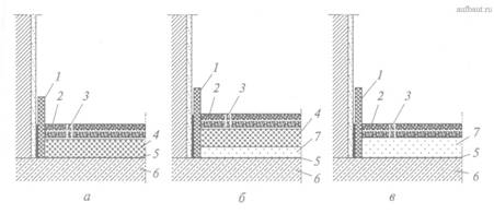

Существуют следующие системы сборных полов (рис. 1):
— пол сборный на изолирующем слое;
— пол сборный на изолирующем слое с выравнивающей засыпкой;
— пол сборный на выравнивающем слое.
Пол сборный на изолирующем слое - система, в которой основание сборного пола из гипсокартонных панелей изолируется от базового основания при помощи пенополистирола.
Системы сборных полов
Рисунок 1. Системы сборных полов: а - пол сборный на изолирующем слое; б - пол сборный на изолирующем слое с выравнивающей засыпкой; в - пол сборный на выравнивающем слое; 1 - лента кромочная из минеральной ваты; 2 - панели гипсокартонные; 3 - зажим; 4 - пенополистирол; 5 - пленка полиэтиленовая; 6 - основание; 7 - сухая засыпка

Пол сборный на изолирующем слое с выравнивающей засыпкой - система, в которой изолирующий слой пенополистирола сборного пола укладывается на выравнивающую засыпку. Такой пол имеет дополнительную защиту от ударного шума - 24 дБ. Данную систему сборного пола можно применять при неровных основаниях. Выравнивание достигается сухой засыпкой. В дальнейшем порядок и содержание работ - такие же, как и при системе сборного пола на изолирующем слое.
Пол сборный на выравнивающем слое применяется, когда нет необходимости обеспечения высокой звуко- и теплоизоляции. Поэтому основание такого сборного пола укладывается сразу на слой выравнивающей засыпки толщиной 20...30 мм. В остальном порядок работ такой же.
