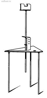

Полы заливают машинным способом. Предварительно необходимо очистить несущую основу. Для получения ровного горизонтального слоя по всей площади помещения устанавливают уровневые шаблоны (рис. 1). По окончании заливки пола, при достижении необходимой толщины слоя, шаблоны удаляют, а поверхность раствора обрабатывают по всей площади специальными щетками (рис. 2) волнообразными движениями.
Уровневый шаблон
Рисунок 1. Уровневый шаблон

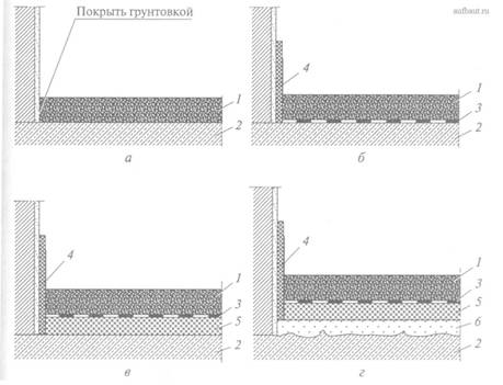

В зависимости от требующихся характеристик применяют следующие системы наливных полов (рис. 3):
— пол наливной контактный;
— пол наливной с разделительным слоем;
— пол наливной на изолирующем слое;
— пол наливной на изолирующем слое с выравнивающей прослойкой.
Пол наливной контактный - система, при которой пол наливается непосредственно на прочное, предварительно загрунтованное основание; при этом обеспечивается плотная, жесткая связь между наливным полом и основанием. Средняя толщина наливаемого слоя - 25 мм. Основание тщательно очищают от грязи, рыхлых, отслаивающихся элементов, обезжиривают. Затем его обрабатывают глубокопроникающей грунтовкой (например, «Эйстрихгрунд»). Грунтовка регулирует влагопоглощающую способность основания и увеличивает сцепление наливного пола с ним. Места на стене, примыкающие к наливному полу, также обрабатывают грунтовкой. Далее производят заливку растворной смеси.

Пол наливной с разделительным слоем - система, при которой пол наливается на промежуточный слой специальной подстилающей бумаги. Применяется, когда поверхность несущего основания не прочная (рыхлая, замасленная) или основанием служит деревянный пол. Средняя толщина - 35 мм. На основании заделывают трещины, выбоины, отверстия. Затем закрепляют разделительную кромочную ленту толщиной 10 мм из минеральной ваты по периметру помещения -
на стене, к которой будет примыкать наливной пол. Лента отделяет наливной пол и конструкции основания и стен, не передавая друг на друга звуковые колебания. Затем укладывают в два слоя подстилающую бумагу со специальной пропиткой. Минимальный нахлест соседних полос должен составлять примерно 8 см. Заливку пола производят в направлении, обратном направлению уложенных полос бумаги, чтобы растворная смесь не затекала под нее.
Системы наливного пола
Рисунок 3. Системы наливного пола: а - пол наливной контактный; б - пол наливной с разделительным слоем; в - пол наливной на изолирующем слое; г - пол наливной на изолирующем слое с выравнивающей прослойкой; 1 - пол наливной; 2 - основание; 3 – бумага подстилающая; 4 - лента кромочная; 5 - пенополистирол; 6 – засыпка
Пол наливной на изолирующем слое - система, при которой пол наливается на тепло-, звукоизолирующий слой пенополистирола. Применяется при ровном основании, когда необходимо придать полу звуко- и теплоизоляционные свойства. Средняя толщина наливаемого пола - 35 мм. Дополнительная защита от ударного шума - до 27 дБ. Сначала закрепляют кромочную ленту, затем укладывают, плотно состыковывая, пенополистирольные плиты для полов. Пленку кромочной ленты при этом выводят поверх плит. На пенополистирольные плиты укладывают слой подкладочной бумаги с нахлестом слоев в 8 см. Затем заливают пол.

Пол наливной на изолирующем слое с выравнивающей прослойкой - система, при которой тепло-, звукоизолирующий пенополистирол укладывают на слой выравнивающего сыпучего материала. Применяется при неровном основании и необходимости обеспечения тепло- и звукоизоляции пола. Средняя толщина наливаемого пола - 35 мм. Дополнительная защита от ударного шума - до 30 дБ. Сначала сухой засыпкой выравнивают основание. Затем порядок работ такой же, как и при устройстве наливного пола просто на изолирующем слое.
