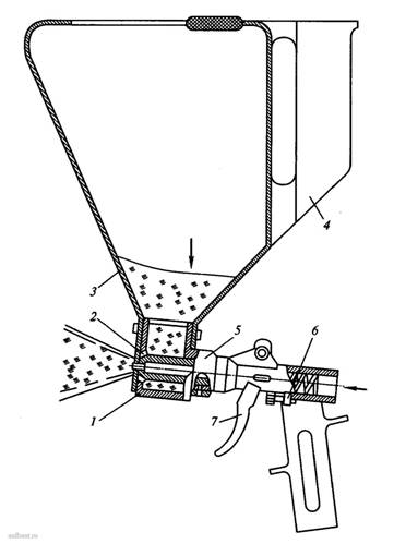

Для нанесения декоративных жестких составов, содержащих крошку, агрегаты комплектуются крошкометом-распылителем (рис. 1), состоящим из алюминиевого корпуса 5, головки 1, пластмассового расходного бункера 3 с рукояткой 4, подпружиненной трубки 2, курка 7 и регулятора хода 6 трубки. При использовании крошкометараспылителя сжатый воздух через канал распылителя поступает в головку. При нажатии на курок трубка отходит вправо, и материал из бункера под собственным весом поступает в головку, в которой подхватывается струей сжатого воздуха и наносится на обрабатываемую поверхность. Консистенция декоративного состава должна составлять 8... 15 см по стандартному конусу.
Рис. 1. Крошкомет-распылитель агрегата СО-257М
