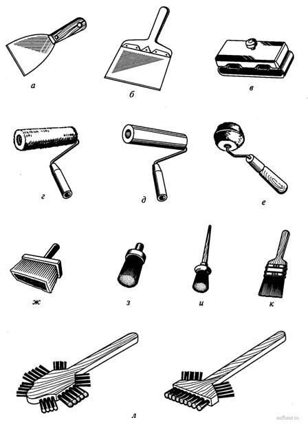

На рис. 1 представлены инструменты для малярных работ.
Инструменты для малярных работ
Рисунок 1. Инструменты для малярных работ: а - шпатель стальной малый; б - шпатель стальной большой; в - колодка для шлифования; г - валик меховой; д - валик поролоновый; е - валик угловой с меховым покрытием; ж - кисть-макловица; з - кисть маховая; и - кисть-ручник; к - кисть флейцевая; л - фигурные кисти
Шпатель стальной (малый) размером 240х130x22 мм имеет деревянную или пластмассовую ручку; применяется для нанесения, разравнивания и сглаживания шпатлевки.
Шпатель стальной (большой) размером 245x180x16 мм имеет металлическую или пластмассовую ручку; применяется для нанесения, разравнивания и сглаживания шпатлевки.
На колодку для шлифования закрепляют шлифовальную бумагу и затем используют ее для шлифования поверхности.
Валик меховой применяют для окрашивания плоских поверхностей масляными и водно-клеевыми красками.
Валик поролоновый применяют для окрашивания плоских поверхностей водно-клеевыми красками.
Валик угловой с меховым покрытием применяют для окраски внутренних углов масляными и водно-клеевыми красками.
Кисть-макловицу используют для промывки, огрунтовки, нанесения неводных составов на обрабатываемые поверхности.
Кистью маховой грунтуют поверхности, наносят побелку, окрашивают большие поверхности.
Кисть-ручник применяют для огрунтовки и окрашивания поверхностей.
Кисть флейцевую применяют для флейцевания свежеокрашенных поверхностей.
Фигурные кисти используют для окрашивания радиаторов отопления.
