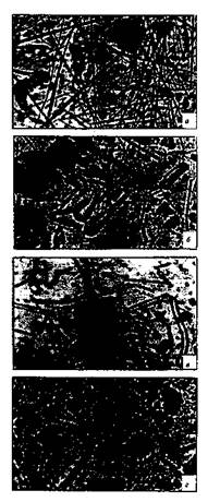

При армировании шамотной массы важное значение имеет распределение волокон по всему объему, так как количество их не превышает 20 %, а эффект от армирования достигается лишь в том случае, когда удается расщепить вату на единичные волокна и равномерно распределить их в формовочной смеси.
Распределение комовой ваты в шамотном легковесном огнеупоре
Рис.1 Распределение комовой ваты в шамотном легковесном огнеупоре при перемешивании формовочной массы с глиняным шликером в присутствии ПАВ в лопастной (а) и штыревой (б) мешалке
При перемешивании комовой ваты с керамическими компонентами в обычной мешалке (лопастной, винтовой и т.п.) она комкается, при этом глиняная связка внутрь образовавшихся гранул не проходит, так как тонкие волокна (1,5…3,0 мкм) образуют очень мелкую сетку, плохо фильтрующую даже воду. На рис. 1, а видно наличие нераспущенных комков ваты, неравномерно распределенных в шамотном легковесном изделии.
Известно много технологических приемов создания однородной смеси с волокном: подготовка ваты в трепальном устройстве с последующей грануляцией, приготовление смеси в штырьевой мешалке совместно с глиняным шликером, перемешивание в штырьевой мешалке в присутствии ПАВ, распушка ваты в водном 0,1%м растворе СДБ, затем с глиной и выдержка массы в течение 1 сут. В наших исследованиях введение комовой ваты проводили двумя последними приемами. Полученная гидромасса казалась довольно гомогенной, но после обжига в изделиях наблюдались не полностью распушенные комочки ваты (рис. 1, б). К тому же технологический процесс энергоемок. Обращает на себя внимание тот факт, что исследователи во всех случаях перемешивание волокнистого материала и керамического компонента производили в мокром состоянии, а шамот вводили в конце перемешивания. Как известно, каолиновая вата плохо смачивается водой, поэтому глиняная связка не проникает внутрь образовавшихся комков, вследствие чего не происходит распушка ее на отдельные волокна.
Нами было высказано предположение о возможности перехода от мокрой технологии к сухой, начиная процесс с перемешивания ваты с шамотом, основываясь на том, что при этом частички шамота внедрятся в комовую вату, способствуя ее расчленению. В качестве агрегата для перемешивания были выбраны бегуны, используемые в огнеупорной промышленности для помола шамота. В них загружали шамот и каолиновую вату, смесь перемешивали в течение определенного времени, затем добавляли глину и продолжали совместное перемешивание. При этом происходил помол шамота и частично волокна. Для сохранения армирующих свойств волокна и зернового состава шамота очень важно установить оптимальную продолжительность обработки ингредиентов в бегунах.
С этой целью проведена серия экспериментов, в которых продолжительность перемешивания ваты с шамотом менялась от 30 мин до 3 ч с интервалом 15 мин. В экспериментах использовали только рядовой шамот, который при совместной обработке с волокном в бегунах достигал нужного зернового состава.
Степень распределения ваты в шихте и размеры отдельных волокон изучали под микроскопом, а зерновой состав шамота — ситовым анализом. Полученные результаты приведены в табл. 2 и показаны на рис. 2.
Рис. 2. Степень распределения муллитокремнеземистой ваты в шихте после обработки ее в бегунах в течение 30 (а), 45 (б), 60 (в), 90 (г), 120 (д), 150 (е) и 180 (ж) мин, × 100. Свет отраженный

Содержание ваты в шихте меняли от 10 до 15 %. Разница во влиянии этого количества на продолжительность перемешивания незначительная, поэтому в табл. 2 приводятся усредненные показатели. Наилучшие результаты получаются при 45…60 минутном перемешивании. С дальнейшим увеличением продолжительности обработки нарушаются как зерновой состав шамота, так и отношение размеров волокон.
Как видно из рис. 2, а, при 30 минутном перемешивании комочки ваты не полностью расщеплены, что препятствует равномерному распределению волокон в смеси. Равномерное распределение достигается при 45…60 минутном перемешивании (рис. 2, б и в). С увеличением времени обработки смеси в бегунах наблюдается уменьшение длины волокна, а после 2часового перемешивания нарушается нужное отношение длины волокна к диаметру (рис. 2, д—ж). Образцы, полученные из шихты при оптимальном времени перемешивания, характеризуются повышенными эксплуатационными свойствами, что обусловлено отсутствием комков ваты и равномерным распределением отдельных волокон.
Таким образом, экспериментально подтвердилось предположение о практически полном расщеплении ваты на отдельные волокна и равномерном распределении их по всему объему за счет внедрения в комочки ваты шамотных частичек при их совместном помоле — перемешивании в бегунах. При обработке в бегунах происходит также адсорбция связующего на отдельных нитях волокон и частичках шамота, что создает при обжиге благоприятные условия для прочного сцепления волокон с матрицей.
Следует отметить, что описанный прием исключает отдельное дробление рядового шамота в трубных мельницах (для получения шамотной пыли), тем самым объединяя две операции в единый технологический процесс.
Приготовленную таким образом смесь можно использовать при получении легковесных огнеупоров способом выгорающих добавок и пенометодом.

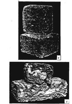

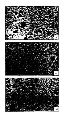

Микроструктуру и химикоминеральный состав изучали на образцах, обожженных в заводских условиях при 1250…1280 °С . Материал состоит из обломков шамота угловатоокруглой формы и отдельных волокон, огнеупорная глина под влиянием температуры аморфизована; окраска слегка бурая. В связующей массе изделия или в обломках шамота довольно редко замечаются зерна кварца, которые не изменились под влиянием температуры. Рентгенограммы показали, что основными кристаллическими компонентами являются кремнеземистые составляющие и муллит. В небольших количествах содержатся корунд и оливин. Сравнение интенсивности дифракционных максимумов показывает, что количественное соотношение кварца с муллитом в заводской пробе значительно больше, чем в армированных.
Микроструктура образцов характеризуется мелкими порами сферической формы. Мелкие поры более закрытые, их диаметр 0,25… 0,40 мм, более крупные поры — открытые, их диаметр превышает 0,40 мм, а в отдельных случаях достигает 1,5 мм. Волокна расположены хаотично, их концы прочно скреплены с матрицей. Глиняная связка хорошо обволакивает зерна шамота и волокна и способствует их прочному сцеплению.
На образцах, выдержавших свыше 10 теплосмен, наблюдается потемнение буроватых обломков шамота, что указывает на степень кристаллизации муллита шамотных обломков. Волокна ваты, судя по показателю преломления, значительно изменились изза проходящей в вате кристаллизации. Количество волокон уменьшилось. Встречаются участки с образованием иголочек муллита в стеклообразной массе. Они образуются от периферийной части стекловидного участка, создавая как бы путаносетчатое строение. В единичных случаях встречается участок мелкозернистого муллита, носящий локальный характер в массе материала. Зерна кварца покрыты сетью мелких трещин с образованием кристобалита.
На рис. 4 приведены материалы, выдержавшие 12, 15, 18 воздушных теплосмен 20 — 1000 — 20 °С. Видно, что волокно сохраняет свою форму, но закреплено в матрице лишь одним концом и не покрыто глиняной связкой. Трещин и посечек на волокнах не наблюдается. После 18 теплосмен пористость становится больше, поры углубляются и соединяются, волокна начинают разрушаться, изза чего термостойкость материала снижается.
Анализируя полученные данные, можно заключить, что шамотный легковесный материал характеризуется такими трудно совместимыми свойствами, как низкие плотность и теплопроводность, высокие прочность и термостойкость.
Рис. 4 Структура армированного шамотного легковесного огнеупора, выдержавшего 12 (а), 15 (б) и 18 (в) воздушных теплосмен, × 450. Свет отраженный
