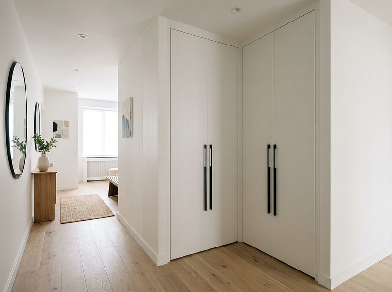

Чем отличаются Г-образный и диагональный угловые шкафы
Г-образный шкаф состоит из двух частей, расположенных вдоль смежных стен. На плане они образуют букву «Г», причём длина этих частей может различаться. Такой вариант позволяет распределить хранение по двум сторонам: например, вдоль одной стены разместить одежду на плечиках, а вдоль другой — полки и ящики. При этом участок, где секции сходятся в углу, требует отдельного решения: важно понять, с какой стороны и через какой проём к нему можно подойти.
У диагонального шкафа фасад проходит наискосок между двумя стенами, закрывая угол. Расстояние от фасада до стен внутри такого шкафа неодинаково: в глубине остаётся участок у места соединения стен, доступность которого нужно проверить отдельно. Такая геометрия позволяет предусмотреть широкую центральную зону доступа, но сама по себе не делает всё наполнение доступным. Если разместить в глубине сплошные полки, до их дальнего края может быть неудобно тянуться.
Различается и то, сколько места конструкции оставляют в комнате. Г-образный вариант занимает участки вдоль обеих стен, а диагональный фасад срезает угол и может сильнее выступать в центральную часть помещения. Поэтому сравнивать шкафы лучше на плане с обозначенными кроватью, дверными проёмами и другой мебелью. Одна только длина по стенам не показывает, насколько свободным останется проход.
Названия моделей у производителей могут различаться, поэтому при обсуждении проекта полезнее опираться на вид сверху. На нём должны быть видны контур шкафа, положение фасадов, перегородки и дверные проёмы. Способ открывания проверяют отдельно: угловая форма не означает, что любая схема раздвижных дверей подойдёт без изменений.

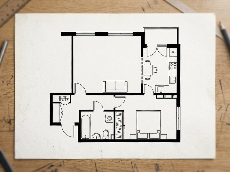

Какие размеры помещения определяют выбор конструкции
Сначала измеряют доступные участки обеих стен от угла до ближайших препятствий: дверного проёма, окна, радиатора или соседней мебели. Эти расстояния определяют, насколько длинной может быть каждая сторона шкафа. Важно учитывать наличники, подоконники и выступающие ручки: на общем плане они кажутся мелочами, но могут мешать установке или открыванию дверей.
Когда стены имеют разную длину или рядом нужно оставить место для другой мебели, можно рассмотреть угловые встроенные шкафы-купе на заказ. Индивидуальные размеры позволяют подстроить конструкцию под помещение, однако не отменяют ограничений дверной системы и внутреннего наполнения. Слишком узкая секция или небольшой проём могут оказаться неудобными, даже если внешне шкаф точно вписывается в угол.
Для Г-образного варианта на плане отмечают длину и глубину каждой части. Затем проверяют, как они соединяются: не перекрывает ли одна секция доступ к другой и сколько места остаётся перед обоими фасадами. Полезную глубину отделений считают с учётом перегородок и раздвижной системы, а не только по внешнему контуру мебели.
Для диагональной конструкции дополнительно оценивают ширину фасада и расстояние от него до противоположной мебели. Чем дальше крайние точки фасада отнесены от угла по стенам, тем больше пространства занимает шкаф. При этом увеличение его глубины не всегда даёт удобное хранение: часть вещей может оказаться слишком далеко от проёма.
Предварительные контуры обоих вариантов можно обозначить на полу малярной лентой, проверив её на незаметном участке покрытия. Такая разметка поможет сравнить проходы и понять, не мешает ли мебель подходить к окну или кровати. Окончательную геометрию уточняют на замере: проверяют угол между стенами, их вертикальность, перепады пола и высоту до потолка в нескольких точках.

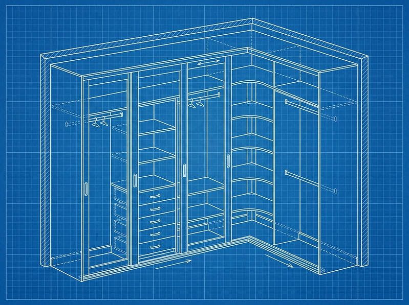

Как согласовать двери-купе с расположением секций
Раздвижные двери и внутренние отделения нужно проектировать вместе. В закрытом виде фасад может выглядеть симметрично, но при сдвиге створок часть полок или ящиков окажется за профилем. Поэтому ширину секций нельзя определять только по внешнему виду шкафа: важно проверить, какой проём образуется перед каждой из них.
В Г-образной конструкции внимание уделяют встрече двух фасадов возле угла. Если двери-купе предусмотрены с обеих сторон, на чертеже должно быть понятно, где заканчиваются направляющие и как расположены крайние профили. Створки на смежных сторонах не должны мешать друг другу. Возможность открыть нужные отделения одновременно зависит от выбранной схемы, поэтому её проверяют до согласования наполнения.
У диагонального шкафа двери перемещаются вдоль фасада, расположенного наискосок между стенами. Открытый участок при этом зависит от количества створок, их ширины и числа направляющих. Центральное положение фасада само по себе не означает, что доступ будет открыт именно по центру. Расположение полок и штанг необходимо сопоставить с фактическими положениями дверей.
Особенно точной проверки требуют выдвижные ящики и корзины. Они должны полностью выходить через свободный проём, не задевая дверные профили и ручки. Для каждого такого элемента полезно показать на схеме положение створок, при котором им можно пользоваться. Если ради одного ящика приходится последовательно сдвигать несколько дверей, стоит пересмотреть его место.
Количество створок выбирают с учётом удобства доступа и ограничений конкретной раздвижной системы. Допустимые размеры и массу дверей уточняют по документации производителя фурнитуры. На проекте также проверяют крайние положения створок: доступны ли боковые секции и можно ли вынуть с полок крупные вещи.
Где разместить штанги, полки и выдвижные ящики
После проверки дверных проёмов можно распределять вещи по отделениям. Сначала выделяют место для длинной одежды, затем — для коротких вещей на плечиках, сложенного белья и аксессуаров. Наполнение подбирают под содержимое шкафа: одинаковые по ширине секции не обязательно должны иметь одинаковое устройство.
Штанги для повседневной одежды лучше располагать там, где плечики можно снять прямо через открытый проём. Высоту отделения определяют по самым длинным вещам, которые будут здесь висеть. Под короткими куртками или рубашками можно предусмотреть дополнительное хранение, если одежда не ложится на нижнюю полку и не мешает пользоваться ящиками.
Для сложенных вещей удобны полки, содержимое которых видно без перекладывания переднего ряда. Глубокую секцию не стоит автоматически заполнять двумя рядами одежды: дальний быстро становится неудобным для ежедневного использования. Если глубина уже задана конструкцией, на полках можно разместить съёмные коробки подходящего размера, оставив возможность вынуть каждую через дверной проём.
Ящики для белья и мелких предметов обычно удобнее размещать в прямых секциях с полноценным доступом. Их положение по высоте выбирают так, чтобы содержимое было хорошо видно. Перед фасадом нужно оставить место не только для полного выдвижения ящика, но и для человека, который им пользуется.
Верхние полки подходят для лёгких вещей, которые достают редко: запасного текстиля, сезонных принадлежностей и дорожных сумок. Размеры этих отделений проверяют по конкретным предметам. Если шкафом пользуются несколько человек, повседневное хранение полезно разделить между ними: это уменьшит необходимость одновременно открывать одни и те же секции.
