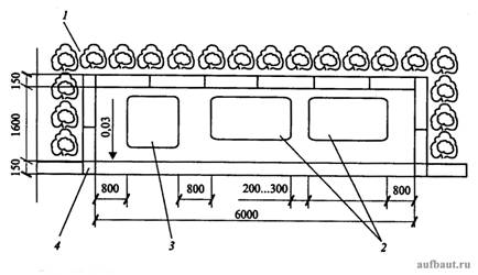

Оборудование этих площадок включает бачки (на 1 бачок - 0,75... 1,5 м2) и контейнеры (на 1 контейнер - 2...3 м2). Между их рядами оставляют проход шириной 0,75 м. Зазор в рядах - 20...30 см (рис. 1). Крышки всех контейнеров, кроме заполняемого, должны быть закрыты.

Рисунок 1. Пример площадки для установки мусоросборников: 1 - живая изгородь; 2 - контейнер для бытового мусора; 3 – контейнер для пищевых отходов; 4 - бортовой камень
Расположение площадок и расстановка контейнеров должны исключать необходимость сложного маневрирования мусоровоза и соответствовать условиям погрузочно-разгрузочных работ. Эти площадки изолируют от окружающей среды озеленением, затеняют, они должны примыкать к проезду и иметь жесткое моющееся покрытие. Здесь предусматривают искусственное освещение и ограждение из кирпича или металлической сетки.
