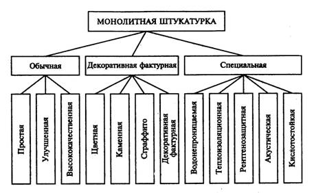

Монолитная штукатурка - это отделочный слой на поверхности строительной конструкции нанесенного отвердевшего и обработанного строительного раствора. В зависимости от составов применяемых растворов и видов обработки поверхности монолитная штукатурка может быть обычной, декоративной фактурной и специальной (рис. 1).
Классификация монолитной штукатурки
Рисунок 1. Классификация монолитной штукатурки
Обычная штукатурка применяется для отделки фасадов и внутренних помещений зданий. В зависимости от требований, предъявляемых к качеству отделки поверхности, обычная штукатурка подразделяется на простую, улучшенную и высококачественную.
Простая штукатурка применяется при оштукатуривании вспомогательных, складских, подвальных помещений, временных и некоторых промышленных зданий.
Улучшенная штукатурка применяется при оштукатуривании жилых, промышленных и общественных зданий, а также подсобных помещений зданий I класса.
Высококачественная штукатурка применяется при оштукатуривании жилых и общественных зданий и сооружений с повышенными требованиями к отделке.
Декоративная фактурная штукатурка отличается от обычной цветом и фактурой. Она не требует дальнейшей облицовки или окраски. Ее в основном применяли при отделке фасадов.
Появившиеся новые декоративные фактурные штукатурки позволяют применять их как снаружи, так и внутри помещений. Такие покрытия позволяют делать незаметными мелкие неровности стен, выглядят живо и привлекательно благодаря игре света и тени.
Иногда при отделке фасадов зданий, холлов, кафе, офисов - везде, где хотелось бы использовать природный камень, но по каким-то причинам нет возможности (например, из-за его высокой стоимости), - вместо природного камня применяют декоративные фактурные штукатурки. Эти материалы обладают высокими прочностными характеристиками:
— износоустойчивостью;
— стойкостью к внешним воздействиям окружающей среды.
Их применение экономит время и денежные затраты, а также позволяет создавать разнообразные комбинации цвета и фактуры.
Специальная штукатурка применяется в тех случаях, когда конструкции необходимо придать специальные качества (рентгено-, тепло-, звуконепроницаемость и т.д.) или качества, предохраняющие ее от вредных внешних воздействий (влаги, кислот и т.д.). При этом при оштукатуривании применяются растворы со специальными добавками.
