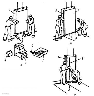

Один монтажник подает раствор на место установки блока, а другой разравнивает его кельмой в виде грядки примерно на 3 мм толще проектной толщины шва, отступая на 30 мм от фасадной поверхности стены. Со стороны помещения в раствор укладывают два клина так, чтобы установленный блок имел небольшой наклон в сторону фасада. По сигналу монтажника блок останавливают на высоте 20-30 см от опорной поверхности. Монтажники, стоя у торцов блока, принимают его и направляют на место установки (рис. 1, а).
Блок плавно опускают на подготовленную растворную постель. При выверке блока строп держат натянутым и монтажными ломами рихтуют блок в проектное положение (рис. 1, б). Положение блока проверяют по шнуру-причалке, натянутому между угловыми и маячными блоками на высоте 70-100 мм от уровня перекрытия, его вертикальность - по отвесу-рейке, прижимая ее двумя упорами к выверяемой поверхности. Блок выправляют, подбивая или вытягивая клинья с внутренней стороны (рис. 1, в). Клин устанавливают глубже, чтобы при выверке блока осаживать его, а не подбивать.
Монтаж стенового маячного блока
Рисунок 1. Монтаж стенового маячного блока: а - наводка; б, в - выверка боковых и лицевых граней рейкой-отвесом; 1 - ящик с раствором; 2 - лопат; 3 - столик; 4 - ящике инструментом; 5 - клинья; 6 - шашки; 7 - блок; 8 - рейка-отвес; 9 - монтажный лом
Затем монтажник подает сигнал машинисту крана ослабить строп и вторично проверяет положение блока, прикладывая рейку длиной 2-3 м к лицевым граням соседних блоков или укладывая ее на ребро по верхним торцам соседних блоков. Другой монтажник поднимается на столик-стремянку и снимает стропы с блока, а машинист крана отводит крюк со стропом. Монтажник подштопкой уплотняет раствор в горизонтальном шве, добавляя раствор при необходимости или срезая кельмой со шва лишний раствор и забрасывая его на место установки следующего блока. После этого монтажники очищают стальной щеткой и смачивают водой место установки следующего блока. Далее работы продолжают в том же порядке.
