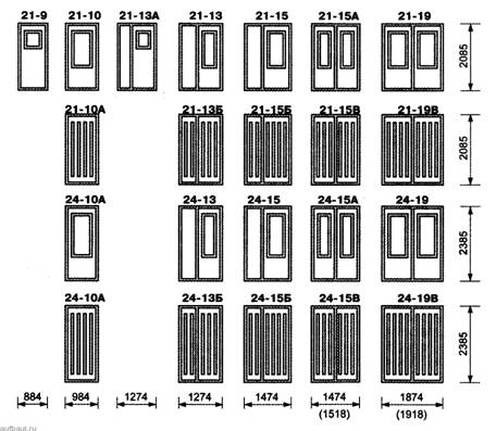

Размеры дверей типа Н
Рисунок 1. Размеры дверей типа Н (ГОСТ 24698-81)
Примечания.
Размеры в скобках даны для дверей 21-15А, 21-19, 24- 15А и 24-19 с качающимися полотнами.
Двери 21-9 и 21-13А предусмотрены для одноэтажных зданий и мусороприемных помещений.
