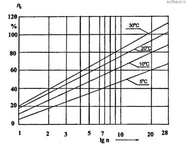

Как видно из графика, приведенного на рис. 1, прочность бетона в 28-суточном возрасте, твердевшего при 5 °С, составила 68%, при 10°С — 85%, при 30 °С — 115% от предела прочности бетона, твердевшего при температуре 20 °С. Те же зависимости наблюдаются и в более раннем возрасте. То есть интенсивнее набирает прочность бетон при более высокой температуре и, напротив, медленней — при ее понижении.
При отрицательной температуре твердение практически прекращается, если не снизить температуру замерзания воды введением химических добавок.
Рис. 1. Рост прочности бетона при разной температуре
Твердение ускоряется при температуре 70-100 °С при нормальном давлении или при температуре около 200 °С и давлении 0,6-0,8 МПа. Для твердения бетона требуется среда с высокой влажностью. Для создания таких условий бетон укрывают водонепроницаемыми пленочными материалами, покрывают влажными опилками и песком, пропаривают в среде насыщенного водяного пара.
