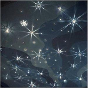

4 ноября 2009 Натяжные потолки и точечные светильники в них
Современные натяжные потолки это пользующаяся популярностью технология отделки потолков. Выбирая потолочное освещение для жилых комнат мы всерьез рассматриваем два варианта: люстра (потолочная или крючковая) или точечные светильники. С люстрами все более или менее понятно, выбор огромен, на рынке представлены люстры на любой вкус и достаток, от недорогих классических люстр до заоблачных модерновых люстр от известных дизайнеров.
Отличным решением для освещения встроенного в натяжной потолок станут точечные светильники. Лучше сразу же выбрать энергосберегающие галогеновые светильники - в яркости они не уступают ни галогеновым соседям ни тем более лампам накаливания, которые в скором времени будут запрещены к родаже в Российской Федерации. Энергосберегающие галогеновые лампы для встроенных светильников экономят ваши деньги и время, что является весомым аргументом к переходу на данный вид осветительных приборов.
Выбирая модель точечного светильника рекомендую присмотреться к продукции компании "Экола". Доступны модели точечных светильников минимальной высотой 38 мм, что позволяет устанавливать натяжные потолки с минимальным отступом от базового потолка. Энергосберегающие лампы для светильников той же марки "Экола" служат в разы дольше, потребляют в 5 раз меньше энергии и производят тепла в 5 раз меньше. Чем меньше тепла выделяется при работе точечного светильника тем лучше для ткани натяжного потолка, потому что при сильном нагреве корпуса точечного светильника даже термоизоляция может не спасти полотно потолка от пожелтения и растрескивания в месте нагрева.
Этапы монтажа точечных светильников в натяжные потолки следующие. Плоскость базового потолка размечается, ставятся отметки в местах установки светильников. Изготавливаются каркасы для последующей вставки корпуса точек. Каркасы закрепляются на базовом потолке, к ним подводится электрическая проводка и устанавливаются клемники для последующего (после натяжки потолка) подключения лапочек в случае с галогеновыми светильниками.
