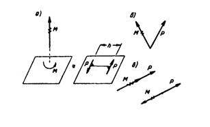

Парой сил называется силовое воздействие, вызывающее вращение твердого тела. Пара сил является простейшим силовым воздействием и не может быть заменена одной силой. Пара сил характеризуется вектором - моментом пары (имеющим размерность сила ? длина), направленным параллельно оси вращения, вызываемого парой, так чтобы это вращение из конца вектора момента представлялось происходящим против часовой стрелки. Пара сил может быть представлена в виде двух одинаковых антипараллельных сил , лежащих в плоскости, перпендикулярной моменту пары, и расположенных таким образом, чтобы вызываемое ими вращение с конца вектора момента пары представлялось происходящим против часовой стрелки (рис. 3, а).
Рисунок 3.
Силы связаны с моментом пары М соотношениями:
(4)
где h - плечо пары (расстояние между линиями действия сил пары).
Пара без изменения ее действия на абсолютно твердое тело может быть перенесена в любую точку пространства, т. е. момент пары является свободным вектором. Момент пары изображается на пространственном чертеже волнистой стрелкой, а на плоском (если плоскость проекций перпендикулярна направлению вектора момента) - дугообразной стрелкой, указывающей направление вращения, вызываемого парой (см. рис. 3, а).
Пары с равными моментами эквивалентны.
Мотор сил (наиболее общий образ силового воздействия) - совокупность вектора силы и вектора момента пары (рис. 3, б). Мотор сил, компоненты которого коллинеарны, называется динамическим винтом (динама, силовой винт) (рис. 3, в).

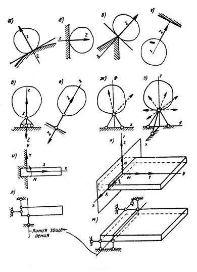

Реакция связи - сила (пара, мотор сил), с которой связь действует на тело. В отличие от реакций связей все остальные силы, действующие на тело, называются активными силами. Реакция связи без трения направлена в сторону, противоположную тому перемещению, которому связь препятствует, и составляет 90° с тем перемещением, которое связь допускает. Если связь препятствует поступательному перемещению тела, то ее реакция - сила, если связь препятствует повороту тела, то ее реакция - пара сил.
Некоторые виды связей: односторонние или неудерживающие связи: гладкая поверхность (рис. 4, а); гладкая линия или точка (рис. 4, б, в), гибкая нерастяжимая нить (рис. 4, г) - эти связи допускают все перемещения, кроме перемещения в направлении z – определена линия действия и направление силы реакции связи .
Рисунок 4.
Двусторонние или удерживающие связи: подвижный шарнир (рис. 4, д), жесткий недеформируемый стержень (рис. 4, е) - связи допускают любое перемещение, кроме поступательного вдоль оси z - определена только линия действия силы реакции связи; плоский шарнир (рис. 4, ж) - допускает поворот вокруг оси шарнира; сферический шарнир (рис. 4, з) - допускает поворот вокруг любой оси, проходящей через центр шарнира - определена точка приложения силы реакции связи.
Защемление или жесткая заделка (рис. 4, и, к) - возможность перемещения тела исключается - характер связи определяет возникновение не только сил реакций связей, но и реактивных моментов.
Все виды связей могут быть осуществлены комбинацией некоторого числа стержней. Например, защемление может быть осуществлено посредством трех стержней на плоскости или шести стержней в пространстве (рис. 4, л, м).
